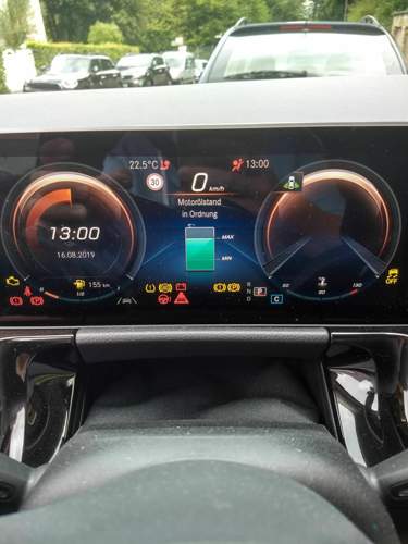

Hallo zusammen.
Habt Ihr bei Eurem neuen W247 schon Öl nachfüllen müssen.
Fahrzeug im April im Werk selbst abgeholt.. Seit dem hatte ich bereits 2 mal die Anzeige .: Bei nächsten Tanken Öl nach füllen. Habe ich sofort gemacht . Aber erst zum testen. Also nur 1 Liter nach gefüllt. Dann nach genau 1500 Km kommt wieder die Anzeige Öl nachfüllen. Jetzt hatte ich den Hinweiß wieder im Display. Also nach ca 1560 Km. FAhrzeug hat ca 5600 gelaufen. Klar im Buch steht 0,8 Liter sind normal. Upps- Da macht man sich das aber einfach. Klar die Werkstatt meint könnte normal sein. Zur Info ich habe 5w30 nach gefüllt.
Jetzt die Frage.
Wie ist der Ölverbrauch bei eurem W247 180 Diesel.
Gruß und Danke

Guten Morgen,
habe gestern mal im System nachgeschaut. Alles gut und sieht auch nicht danach aus, das sich in geraumer Zeit was daran ändern wird..
Ölstand

Du sagst es. Ich war das erste mal da. Da sagte man das es normal sein kann . Soll erst mal weiter fahren. Danach wieder Öl nachfüllen. Was willst da reklamieren wenndie dir noch sagen das es normal sein kann.

Soll es so sein das es sich noch einpendelt, ? Den Sensor kann man ja ausschließen da es am Stab
auch angezeigt wird.
Mal sehen wann es wieder Aufleuchtet. Nur sollte es sich nicht bessern, weiß ich noch nicht wirklich was ich machen soll. Am besten wieder abgeben. Nur wo geht das Öl hin beim Einfahren ?
