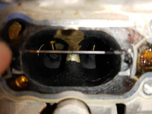

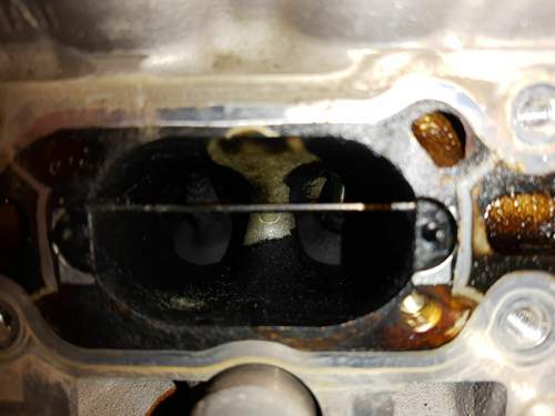

Das Erdnussgranulat habe ich machen lassen Januar 20. Kostet knapp 550€
Auf den Bildern zu sehen 100tkm Laufleistung (S3)

Ich mein wenn man die Bilder anschaut waren alle vier verkokt…
