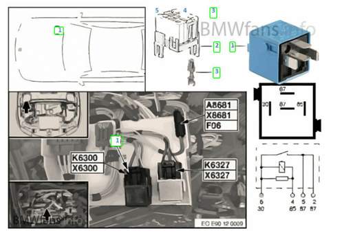

Eine Frage an euch habe ich noch: ist das Relais im Anhang, das DME-Relais, welches abgehängt werden muss beim orgeln (damit die Benzinpumpe nicht läuft usw..)?
2019-11-18-17-10
Das mit dem Relais ist eine Lösung, aber zu aufwändig im Vergleich zur Sicherung der Kraftstoffpumpe. Müsste Sicherung Nr. 51 sein, schau mal nach.
