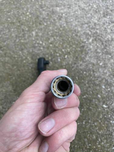

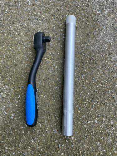

  • kauft euch einen langen Zündkerzenschlüssel mit Magnethalter, damit euch die Kerzen nicht einfach ins Loch runterfallen. (siehe Fotos). Auch irgendwelche Nussverlängerungen und Kerzennüsse mit Gummihalterungen sind Kacke, da bleibt immer irgend was unten stecken. Erspart euch diesen Mist und kauft direkt eine solche Langnuss mit Magnet.

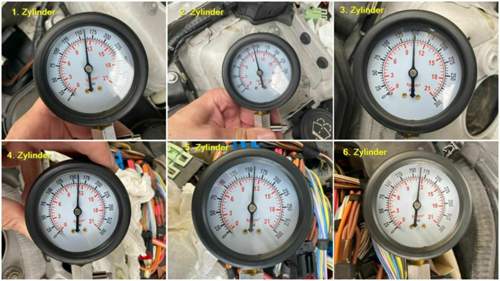

Ich habe noch einen Drucktest VOR der ganzen Prozedur gemacht (siehe Fotos), welcher völlig passabel ausgefallen ist. Sobald ich einige Kilometer gefahren bin, werde ich dann noch einen Drucktest machen und schauen, ob sich die Kompression eventuell noch verbessert hat.
