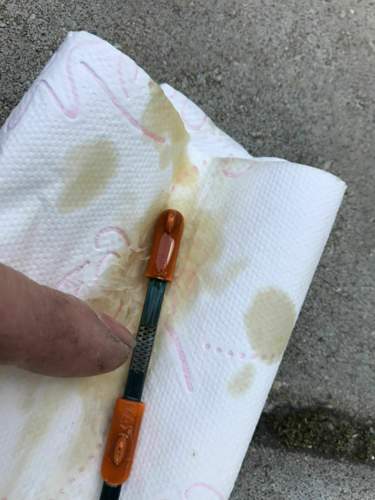

ich bin seit Oktober glücklicher Besitzer eines A8 W12 mit mittlerweile 192.000km. IdR fahre ich damit längere Strecken über 80km, d.h. der Motor wird auch schön warm. Der S95-Verbrauch ist mit 12,9l im Bereich des Erwarteten, 1l mehr als mein 750il BMW aber dafür hat der A8 ja auch mehr Leistung und Allrad (wer bleibt schon gern im Schnee stecken).
Seit meinem letzten Ölwechsel vor 15.000 km (0W40 Mobil1) hat der A8 fast 3l Motoröl verbraucht, wobei der Vorbesitzer angab keinen Ölverbrauch zu haben - das scheint also ein neues Phänomen zu sein. Ist das normal? Bei meinen beiden V12-BMWs habe ich vielleicht 1l auf 15.000 nachgefüllt.
Beim Kerzenwechsel habe ich in der Ansaugbrücke Motoröl gesehen - wo kann das herkommen? Sind die Kurbelgehäuseentlüftungen beim W12 anfällig?

Eine Motorölspülung könnte Beläge an den Kolbenringen reduzieren, die den BlowBy erhöhen. Etliche User haben in den Foren davon berichtet, dass nach solchen Ölspülungen der Ölverbrauch signifikant zurückgegangen ist.
Außerdem: KGE prüfen.
@Hoppels Eine 40er Heißviskosität ist doch gar nicht so dünn. Nicht dünner, als ein 30er Öl.
Wenn vorher Longlifeplörre gefahren wurde, ist der Ölverbrauch mit dem M1 anfangs meiner Erfahrung nach normal.
Das normalisiert sich wieder nach 1..2 Intervallen, wenn das M1 die Kolbenringzonen sauber hat.
Alternativ: Motorspülung durchführen, dann sind die Kolbenringe gleich sauber.
Das M1 ist natürlich dicker als das Longlife. Alternativ kann man auch das 5W50 Mobil 1 nehmen, wenn man es öfters mal krachen lässt.
0 ist ja nur die Kaltvisco, heiß ist das Öl genauso dick oder dünn wie ein 10 oder gar 15er.
Wobei ein 5W-50 durch die gesteigerte Heißvisco bei vielen Motoren den Ölverbreuch rediziert hat.
Ich kann mich allerdings nicht an höhere Ölverbräuche im Forum erinnern bei dem Motor, folglich ist der Ansatz mit einem Defekt sicher nicht verkehrt.
Wobei 3l auf 15000km jetzt auch kein wirklich ungewöhnlich hoher Verbrauch ist...wir reden hier immerhin von 12 generell ölverbrauchenden Pötten.
Vielleicht nicht wie neu...aber im Rahmen.
Sag ich ja. Zurücklehnen und Tee trinken. Kannst ja beim nächsten Wechsel mal vorher nen Liter Liqui Moly Motorspülung durchjagen und das M1 5W50 nehmen. Damit haste dann das Optimum für den Motor und den Ölverbrauch getan.
