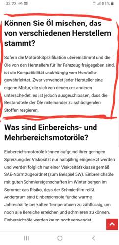

@DeeJay1337 schrieb am 9. Dezember 2022 um 22:23:35 Uhr:
Hersteller verwenden verschiedene Grundöle, verschiedene Additivpakete und behandeln das Öl auch unterschiedlich nach. Da ist nicht alles identisch, nur weil die gleiche Viskosität oder Freigabe gegeben ist. Müsste einem ja auch durch die Preisunterschiede klar sein. Es gibt freigegebene Öle für unter 5€ den Liter und auch andere ebenso freigegebene Öle für über 10€. Meiner Meinung nach, hinkt da der Vergleich mit der Tankstelle. Ist auch völlig unüblich, Ölmarken zu mischen, macht normal kein Mensch. Auch wenn man es bedenkenlos machen können soll. Für mich bleibt das die Ausnahme, wenn ich irgendwo dringend auffüllen muss, und das gleiche Öl nicht zur Hand habe.
Es mag dir zwar nicht gefallen ist aber vollkommen unproblematisch.
Gruß Volker
Screenshot-20221210-022404-chrome
