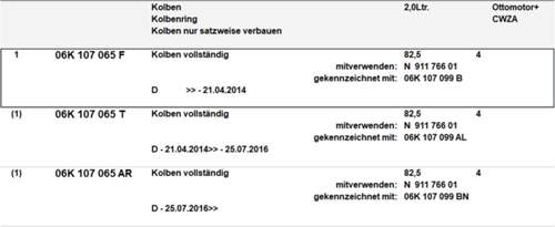

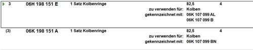

Erstmal zu meiner ersten Frage: Ich würde gerne Kolbenringe und Ölabstreifringe die Tage bestellen, geht aber anscheinend erst, wenn die Kolben draußen sind, da es zwei Sätze gibt. Kann mir vielleicht sagen, welchen Unterschied es hierzu gibt?
Teilenr. 1 : 06H198151E
Passender Kolben : 06K107099AL oder 06K107099B
Teilenr. 2 : 06K198151A
Passender Kolben : 06K107099BN
Ich habe online ein Kolbenset gefunden, dass beide Varianten abdeckt. Ist die Frage ob das so stimmt.
-> Beides mal Kolben mit schmalen Kolbenringen mit den kleinen Ölbohrungen. (Scheiße und Ölverbrauch)
-> Kolben mit dem breiten Ölabstreifring. (Gut)
Deine Teilenummern sind so nicht richtig, das sind nur die Kennzeichnungen auf den Kolben. Hier die richtigen Teilenummern:
Teilenummer: 06K107065F - Kennzeichnung auf Kolben: 06K107099AL - Verbauzeitraum: bis 21.04.2014
Teilenummer: 06K107065T - Kennzeichnung auf Kolben: 06K107099B - Verbauzeitraum: von 21.04.2014 bis 25.07.2016
Teilenummer: 06K107065AR - Kennzeichnung auf Kolben: 06K107099BN - Verbauzeitraum: ab 25.07.2016
-> Du kannst also anhand Baujahr/Monat/Tag sagen welche Version verbaut ist.
Wenn ich das richtig sehe passen die beiden ersten schmalen Kolbenringvarianten auf die ersten beiden Kolben. Die dritte breitere Version eben nur auf den dritten Kolben ab 2016. Die Info das es Versionen gibt die auf beiden passen ist m.M.n. quatsch.

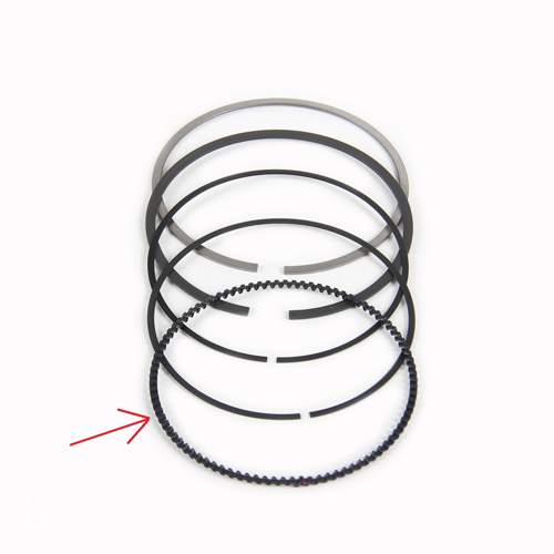

Meine Meinung dazu: wenn du dir die Mühe machst und die Kolben ziehst: Steck neue Kolben vom letzten Baustand rein. (Mahle oder so...) Der letzte Baustand ist gut am Ölabstreifring erkennbar (wellige Version, Siehe Anhang). Machst du nur Kolbenringe hast du das Thema bald wieder auf dem Tisch.
Kolben_Übersicht
Kolbenringe_Übersicht
Neue Version
Eigentlich sollte die Baureihe keine Probleme mehr mit den Kolbenringen haben.
