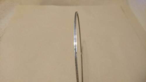

mein Feedback zur durchgeführten Reparatur meines 211 PS 2.0 TFSI aus 2011, KM-Stand 114.091 wegen 0,5 Liter Ölverbrauch auf 1000 KM von Seite 160.
Aus zeitlichen Gründen habe ich die Reparatur nicht selbst durchgeführt. Meine gewählte Werkstatt war die hier häufig empfohlene Wild Motoren aus Unterpleichfeld bei Würzburg.
Was wurde gemacht:
- Motor ausbauen, Kolben ausbauen, Kolbenringnuten geändert, verbesserte Kolbenringe aufziehen
- Kettenspanner auf haltbare Variante getauscht
- Steuerkette getauscht
- alles gereinigt und wieder zusammengebaut, Motor wieder eingebaut
- nach 1000 KM Motorölwechsel auf 5W40
Ursache des Problems nach meinem Verständnis sind die komplett mit Ölkohle zugesetzten Kolbenringe, da diese konstruktiv zu klein ausgelegt wurden. Die Ventile und die Ventilsitze zeigen ebenfalls Rückstände, was aber nach meinem Wissensstand auch an der Direkteinspritzung FSI liegt und durch das zusätzliche Verbrennen des Motoröls verstärkt wird. Der Kreuzschliff der Zylinderlaufbahnen war intakt.
Heute, 3000 KM später (117.224) ist der Ölverbrauch auf ein für mich zu vernachlässigendes Maß gesunken, genaue Berechnungen habe ich (noch) nicht gemacht. Dementsprechend ist die Reparatur für mich ein voller Erfolg, und ich kann den Audi noch ein paar Jahre fahren.
Die Firma Wild Motoren aus Unterpleichfeld bei Würzburg kann ich aus heutiger Sicht als kompetenten Ansprechpartner zur Beseitigung des Ölverbrauchs der betroffenen TFSI-Motoren empfehlen. Alle Fragen meinerseits wurden bereits vor der Reparaturmaßnahme beantwortet, der Rechnungsbetrag entsprach zuzüglich den Ölkosten dem Angebotspreis.
Mal schauen wie hoch der Ölverbrauch nach 20.000 KM ist.

Kolbenring
