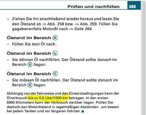

Servus.. hab mal ne frage.. hab mein A5 B8 2.0 TFSI bei Audi am 16.04.18 mit 45700 km gekauft jetzt hat der 50000 km drauf und hab schon 2 mal öl nachgefüllt.. meint ihr ich kann sowas reklamieren bzw. was kann ich in diesem fall tun?
Hingehen ansprechen und schauen was sie antworten...
Guck mal den Anhang... Darauf werden sie sich beziehen, wenn der Ölverbrauch nicht höher liegt.
Aber kannst trotzen dein Glück versuchen.
Ansonsten hoffen das in Garantie oder Gewährleistungszeit der Verbrauch rapide ansteigt.
