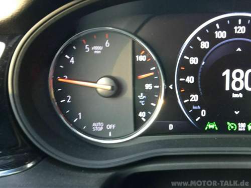

Guten Morgen allerseits,
ich fahre einen Insignia B 2.0 8AT Diesel.
hierbei ist mir gestern Abend (Außentemp. 32°C) aufgefallen dass die Öltemperatur ziemlich hoch war. Eine genaue Zahl kann ich nicht nennen, jedoch schätze ich die Temp. auf ca.125 -130°C. Ölstand ist in Ordnung.
Heute Morgen (Außentemp. 19°C) war es nicht viel besser. Anbei ein Foto, ich schätze hier die Temp. auf ca 115-120 °C ein.
Meine Fahrten bestehen überwiegend aus Autobahnfahrten, hierbei fahre ich in der Regel immer mit Tempomat bei 180- 200 km/h.
Zuvor bin ich den Insignia A gefahren, dieser wurde immer unter Vollast bewegt. Jedoch trat solch ein Problem nie auf.
Woran könnte das liegen? Normal ist das wohl nicht, oder?
Ab wieviel °C wird es kritisch?

Da gibt´s ne Anzeige, der rote Bereich ist markiert, dennoch wird als Überschrift bei einer gefahrenen Geschwindigkeit von 180 - 200 angefragt, ob das normal sei.
Die Anzeige befindet sich im Normbereich, also was soll die Frage ?
Es gab Zeiten da hat man solche "Gauges" manuell nachgerüstet und wusste dieses zu interpretieren, heute ist es für den einen oder anderen echt zuviel Info.
Der TE spricht von einem Problem, ich erkenne da keines, außer ein Verständnisproblem für die Technik.

Bei vielen Autos werden Anzeigen Werte geschönt, um den Kunden nicht zu verunsichern. Wenn bei einem PKW die Anzeige nach einer schnellen Fahrt nicht nach oben springt, sieht man nicht den realen Wert. Wer glaubt, dass bei jeder Lebenslage seine Wassertemperatur auf 95 °C festgenagelt wird, irrt sich.
ich denke auch solange es nicht rot ist es in Ordnung und sicher vom Lastzustand abhängig. Viel kritischer sehe ich es das du bei 180!!!! dein Smartphone zum Tacho fotografieren nutzt! Den "Beweis" hätte es sicher nicht gebraucht! MEINE Meinung und diese möchte ich auch nicht diskutieren.

Bei längerer Volllastfahrt, reicht bei mir die Anzeige sogar noch weiter an den roten Bereich ran. Hast Du ACC? Falls ja, würde mich interessieren, wie Du den Tempomat auf 200 km/h einstellen kannst ;-)
Moderne Motoren regeln ab einer gewissen Öltemperatur ( bei meinem sind es 139 Grad) die Motorleistung runter oder gehen in den Notlauf. Das wird bestimmt bei deinem auch so sein. Also, immer schön locker bleiben.

Bei meinem 2.0 Diesel mit 6-Gang Schaltung sind die Temperaturen sehr ähnlich.
Wenn du viel Vollast fährst, könntest du für den nächsten Ölwechsel ein 5W-40 Öl in Betracht ziehen. Die Viskosität ist bei diesen Ölen bei hohen Temperaturen höher, weshalb auch bei langer Vollast ein guter Schmierfilm gewährleistet wird. Ein 5W-30 Öl bietet in diesem Bereich deutlich weniger Reserven.
Alternativ kannst du auch mit 5W-40 nachfüllen, wenn der Ölstand gesunken ist. Das hat zwar nicht den gleichen Effekt wie die Verwendung von 5 Liter 5W-40 beim Ölwechsel, aber erhöht die Viskosität auch leicht.
Für das Gewissen kann man das machen aber nötig ist es nicht. Auch wenn ein XW40 mehr Reserven hat, die Belastung bei einem Serienauto ist viel zu gering um ein XW30 an das Limit zu bringen. Selbst bei Dauervollgas langweilt sich das Öl.
Gerade asiatische Hersteller gehen ja mittlerweile zu 0W20 über und die müssen auch Vollgas aushalten. Das 0W20 von Total hat z.B. nach Ölanalysen exzellente Bewertungen im Bezug auf seine Eigenschaften.
