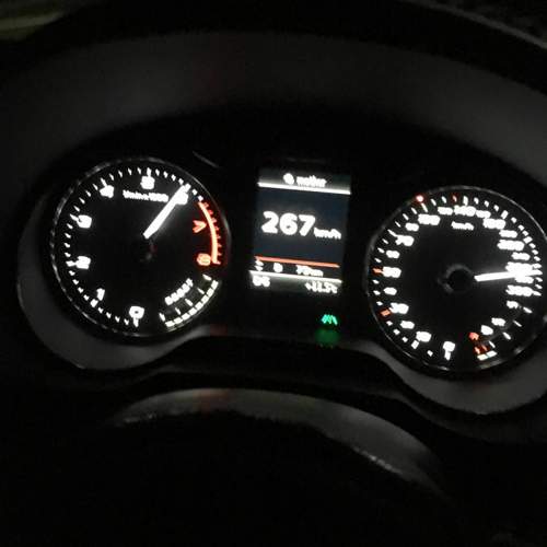

Guten Morgen allerseits,
ich fahre einen Insignia B 2.0 8AT Diesel.
hierbei ist mir gestern Abend (Außentemp. 32°C) aufgefallen dass die Öltemperatur ziemlich hoch war. Eine genaue Zahl kann ich nicht nennen, jedoch schätze ich die Temp. auf ca.125 -130°C. Ölstand ist in Ordnung.
Heute Morgen (Außentemp. 19°C) war es nicht viel besser. Anbei ein Foto, ich schätze hier die Temp. auf ca 115-120 °C ein.
Meine Fahrten bestehen überwiegend aus Autobahnfahrten, hierbei fahre ich in der Regel immer mit Tempomat bei 180- 200 km/h.
Zuvor bin ich den Insignia A gefahren, dieser wurde immer unter Vollast bewegt. Jedoch trat solch ein Problem nie auf.
Woran könnte das liegen? Normal ist das wohl nicht, oder?
Ab wieviel °C wird es kritisch?
Viele Grüße und an Dank vorab an alle

Kein Grund für ne Grundsatzdiskussion. Ich wollte nur absichtlich etwas provozieren, soll doch jeder machen was er meint und für sich verantworten. Nachts auf der AB kann man auch mit 300 ein Bild machen ohne andere zu gefährden... Man kann auch mit 100 brav auf der Landstraße tuckern und dann kommt ein Müder LKW mal auf die Gegenfahrbahn.. bei meinem Kadett mit 1 TO Leergewicht würde ja sogar schon ein PKW reichen..
https://www.youtube.com/watch?v=jZ29NDuhMh0
Aber BTT:
Bezüglich der Sidepunkte von Motorölen habe ich aber was interessantes gefunden, weil es mich interessiert hat:
https://forum-liqui-moly.de/.../226-siedepunkte-von-motoroelen
LiquiMoly zumindest gibt an, dass ab 120° bereits die Additive aus dem Öl probleme bekommen könnten.
Vielleicht gibt's auch einen Softwarebug im Bereich Öltemperaturdarstellung. :D

zum thema Temperatur, im urlaub hatte ich ein Modell des Wolfsburgkonzerns. der hatte auch das "Kühlmitteltemperaturzeiger auf 90°C festgenagelt" Phänomen. dem Fahrer wird also ein nicht beunruhigender wert angezeigt, nicht der tatsächliche. gab es bei opel auch eine Zeit lang. Ebenso wird bei einigen Modellen eine alarmierend hohe (falsche) Temperatur angezeigt um anderen Fahrzeugemeldungen Nachdruck zu verleihen.
Bei mir wird im Astra auch immer 90 angezeigt. Ich kenne auch nur das Abweichen nach unten beim 1.6er Benziner wo er tatsächlich den realen Wert zeigt. Aber auch erst ab einer gewissen Unterschreitung der Normaltemperatur. Das Festnageln auf 90 ist also quasi Industriestandart.
Warum man das tatsächlich beim Öl nicht macht ist eine interessante Frage.
Zumal 95% aller Käufer sowieso nichts mit ihrer Öltemperatur anfangen können außer sich Sorgen zu machen.
