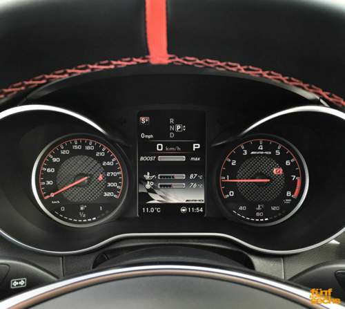

Mal eine Frage in die Runde ... wird beim S205 eigentlich auch die Öltemperatur angezeigt oder geht das nur über das "Geheim Menü " ?

@Kleinlarsen schrieb am 1. Januar 2016 um 19:59:54 Uhr:
Diese Anzeige meine ich
Gibt es leider erst ab MJ. 2016, ca. Ende Juni 2015.
Sehr sehr schade, meiner ist EZ Anfang Juni😠. SW-Update ist scheinbar nicht möglich.
Hey,
die Thematik Öltemperaturanzeige gibt es im 212er Segment auch .
Gelöst wird dies durch Programmierung des AMG Menüs.
Auch beim w205er AMG Menü werden die besagten Temperaturen angezeigt
Bild im Anhang von 5komma6.de
Dies kann die Mercedes Niederlassung leider nicht durchführen.
Das müsste man sich von einem Codierer aufspielen lassen der den AMG Datensatz vom 205er Ki besitzt.
Grüße Raffy
C63s-kombiinstrument
von welcher SW reden wir denn die geändert werden müsste??? (Motor, Elektronik, oder oder )??
Hey !
Nein es geht um die Daten im Ki, nicht aber um eine Software.
Wie beim 3Tube muss der Datensatz vom Ki bearbeitet/ergänzt werden.
Raffy
