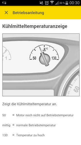

wollt mal fragen, falls es das Thema noch nicht gab, ob es möglich ist eine Öltemperaturanzeige nachzurüsten? Man sollte den Sensor ja nicht an der Ablassschraube anbringen, da dort die Temperatur nicht unbedingt korrekt sein soll. Hab mal gelesen, dass man den Sensor am besten am Öldeckel anbringen soll, oder eben in dem Bereich. Keine Ahnung wie das aussschauen soll kenne mich damit nicht so aus ^^ Ich will den Motor so gut wie möglich schonen und fahre nie über 3000 U/min bis ich 10 km gefahren bin. Nur selten kommt es mal vor, dass ich bei kaltem Motor höher drehen muss. Es würde mich sehr beruhigen, wenn ich genau wüsste, ok, der Motor hat JETZT die richtige Temperatur und ich kann "zügiger" fahren.
Wäre cool, wenn ihr mir etwas zu sagen könntet.
Fahre den 1,4 ST Turbo 150 PS 03/2016
PS: Es muss nicht unbedingt ein Öltempsensor von Opel sein. ;)

Ich bin es von früher gewohnt, immer eine Öltemperaturanzeige und eine Öldruckanzeige zu haben. Heutige Fahrzeuge haben das in der Regel nicht mehr und Nachrüsten scheitert meist daran, dass nirgendwo eine Einbaumöglichkeit besteht.
Mir ist die Öltemperatur immer die viel wichtigere Anzeige gewesen. Während die Wassertemperaturanzeige in erster Linie die Belastung durch den Verbrennungsvorgangs anzeigt, zeigt die Öltemperaturanzeige die Belastung durch die mechanische Beanspruchung an. Sehr interessant für Leute, die viel mit hoher Drehzahl fahren. Ganz nebenbei lernt man auch, das Fahrzeug vernünftig warm zu fahren.
Und die Öldruckanzeige ist sehr interessant bei heißem Öl. Man glaubt nicht, wie der Druck bei hoher Temperatur sinkt. Da lernt man dann Fahrzeuge auch wieder kalt zu fahren.

Der Öltemperatursensor fehlt einfach, deswegen auch keine Anzeige möglich.
Externer Sensor (Ölablass-schraube ersetzen durch einen temperatursensor) wäre vielleicht möglich, leider ohne anzeige im BC.

Also ich würde behaupten der Astra hat einen Öltemperatursensor. Zumindest kann man die Öltemperatur über Diagnose auslesen z.B. mit einem OBD2 Interface und Smartphone App.
Themenstarteram 23. Juli 2017 um 13:48
Echt? Das wär cool. Was benötigt man um die App nutzen zu können? Muss ich da irgendwo angemeldet sein?
Nein, du musst nirgends angemeldet sein.
Ich selber nutze ein billiges Interface (unter 20€) und die App "Torque Pro" (Android)

Das ist richtig, sorry war zu allgemein. Beim 1,4 Turbo mit 150 PS wie AstraKFahrer ihn hat bin ich mir aber sicher, da kann man die Öltemperatur auslesen.
