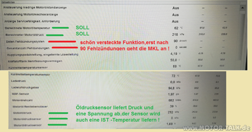

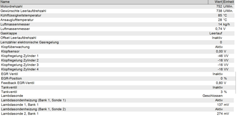

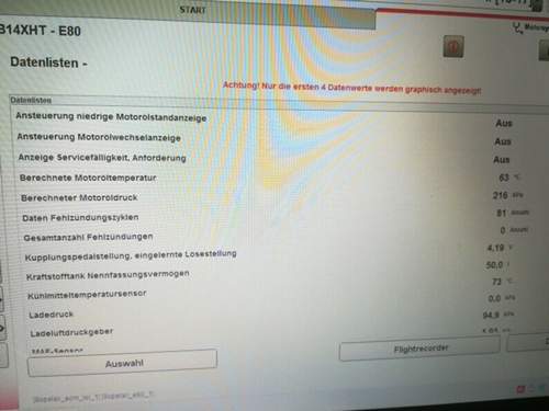

sLv ,einmal berechnete Öltemperatur und einmal Öltemperatur .
ich denke einmal Soll-Werte( Berechnet ) und einmal Ist-Werte ,
bei ca 350 verschiedenen Daten/Parametern beim Motor
konnte ich nicht alle Fotofieren ,da platzt die Linse !
K-astra-datenliste-1-motor
K-astra-datenliste-2-motor
K-astra-datenliste-4-motor
die geschätze temp und die erklärung dazu ->
1-kopie
2-kopie
Jo,slv die Erklärung verstehe ich schon und diese ist Nachvollziehbar .
bei den Aufzeichnugen habe ich diese berechnete Temperatur vom MSTG gesehen und
eine Öltemperatur ohne irgendwelche Zusätze dazu.
da gibt es für mich einen Wiederspruch !
für mich sieht das ganze so aus das es ein SOLL - Temperatur vom MSTG gibt ,
anhand der Daten anderer Sensoren und der Motorbelastung und
eine IST - Temperatur anhand aktuellen Sensordaten .
das selbe SOLL und IST gibt es bei meinem weißen Riesen .
da gibt es eine SOLL-Drehzahl vom MSTG und
eine IST-Temperatur laut aktueller Motordrehzahl .
die SOLL-Drehzahl heißt da nur gewünschte Drehzahl !

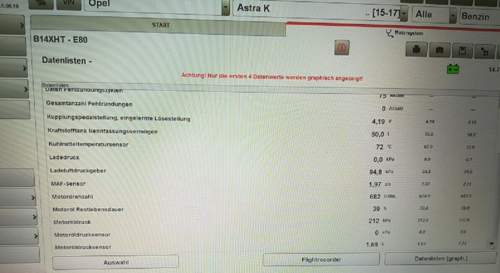

bei der Durchsicht der Aufzeichnungen ist mir noch etwas aufgefallen,
der Fehlerzähler für die Motor Fehzündungen,
ab wann die MKL angeht !
der Wert stellt sich bei jedem Motorstart übrigens auf einen anderen Wert ein,
abhängig von der Motortemperatur !
sicher auch so Konstruiert ,
das bei Zündung aus der Fehlerzähler immer wieder bei NULL anfängt !!!
da brauch sich keiner Wundern,das im Fehlerspeicher nichts steht !
da wär man wieder bei einem anderen Thema .
bei Gelegenheit werde ich mal eine andere Aufzeichnung
der Temperatur Sensoren machen .
mfg
Oeldruck-temperatur
Rosi-3-delphi
bild 1 von mir ist direkt aus dem motorsteuergerät und bild 2 die erklärung dazu aus der dokumentation.
wie gesagt, weder im schaltplan noch in den datenlisten taucht ein sensor auf.
Jo,lass mich mal bei Gelegenheit noch einen Test machen.
tauscht da eine Spannung beim Temperatursensor auf,
gibt es den Sensor,
aber denke nur als Kombisensor mit dem Öldruck !
mfg
