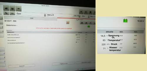

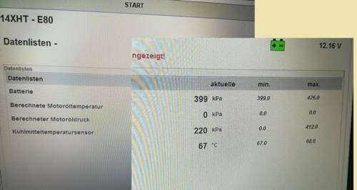

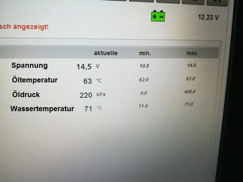

Hallo
habe Vorhin mal gespielt ,hat mich auch Interesseirt !
Erstaunlich Öltemperatur und Öldruck wird im Rechner angezeigt .
auch die 2 Stufige Ölregelung der Ölpumpe konnte man sehen !
muste nur die Bilder etwas zuammenschnippeln ,Sorry
1,4 / 150 pferde
mfg
K-astra-motor-oeldruck-2
K-astra-motor-oeldruck-3
K-astra-motor-oeldruck-4
berechnete Temperatur (?)
