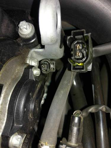

Habe auch die originalen bei Mercedes gekauft. Passen nicht beim Evo.
Siehe Foto 1:
Stecker links: Auto-Kabelbaum
Stecker rechts: Ölstoppkabel

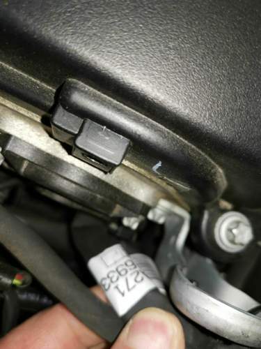

@zonki101 schrieb am 28. April 2019 um 16:44:30 Uhr:
M271 evo mit kleinen Steckern
In dem zweiten Bild, wenn der Stecker so aussieht mit den offenen Kabeladern braucht es m.E. keine Ölstopkabel. Da kann sich kein Druck ausbauen, der das Öl treibt. Da würde es tropfen.
