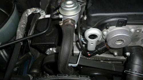

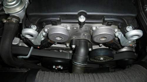

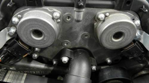

Themenstarteram 21. August 2016 um 14:10
Ahha, interessant.
Ich habe gerade in der Garage die Kabel vom Magneten getrennt und mir das mal genauer angeschaut.
Es war alles staubtrocken. Nicht das geringste Anzeichen von Ölaustritt.
Also bis jetzt besteht bei meinem MB keine Gefahr.
Auch um den Magneten außen rum, ist alles ebenfalls total trocken.
Aber, ich werde trotzdem zeitnah auch die Kabel beim freundlichen besorgen und einbauen.
