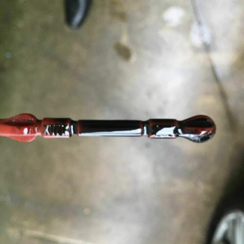

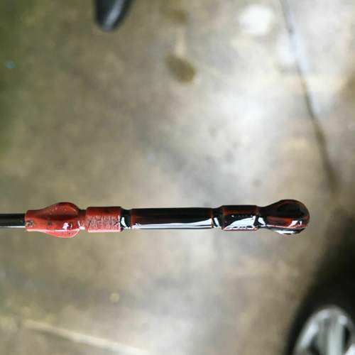

Hallo
bei mir kam die meldung auch jetzt,Bmw hatte letztens 0,5 l eingekippt da er an dem Ansaugtragt öl gespritzt hatte
laut computer fählte 0,5l und die haben es nachgefühllt.
Jetzt hatte ich meldung wegen ölstand zu hoch,drauf hab ich den auf 100°grad warm gefahren und nach 5-8 min später ölmesstab kontrolliert ist das so ok (oberseite und unterseite der messtab welche ist richtig)oder sollen die da was absapfen !!

beim mir wurde öl nachgekippt 0,5l,ich denke mal das das bischen zu viel war.
Ölmesstab eine seite unter max zeichen andere seite auf max zeichen !!!
welches ist den jetzt richtig ??

Die Diskussion hatte ich auch schon in der Werkstatt - der MAX Beschriftung folgt ein Pfeil, so daß der Füllbereich sich auf den eingeschnürten Bereich zwischen MIN- und MAX-Einprägung beschränkt. Meine Erfahrung hierzu bis dato über ca 90t km bei Ölwechselpegel bis an MAX war kein Nachfüllen bis zum folgenden Ölwechsel nötig.
