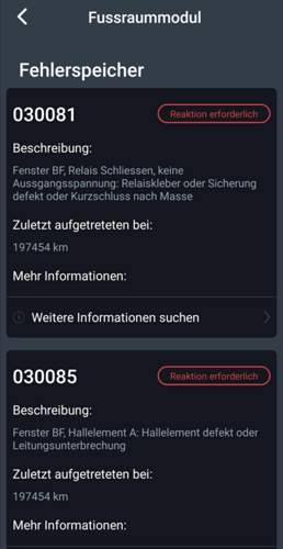

Guten Abend., beim Kauf war der Fensterheber kaputt. Ist ja eigentlich kein grosses Ding neue Heber einzubauen. Erwartungsgemäss waren Scheibenhalter gebrochen. Der Vorbesitzer oder wer auch immer hatte die Scheibe oben Fixiert, der Heber selbst war ausgeclipst und nach unten gefahren. Er hat die Hebefunktion irgendwie deaktiviert. Der Kabelbaum in der Tür ist ok. Der Motor im ausgebautem Zustand dreht in Senkrichtung, aber nicht in Heberichtung. Fehler Meldung siehe Screenshot. Die Sicherungen sollten ja die 7, 8, 9, 17, 18 und 32 sein? Die sind ok. Oder gibt es da noch andere? Das Relais sitzt direkt im Fensterhebermotor? Was und wo könnte der Fehler noch liegen?

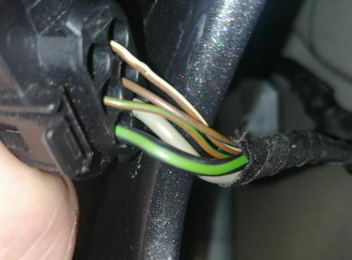

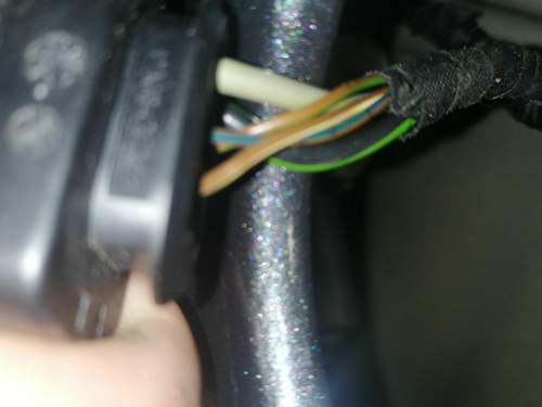

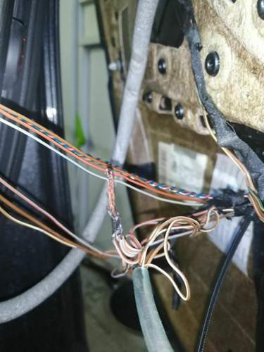

Welches Kabel der 5 am Stecker der Fensterhebermotord steuert für das Heben an? Im Kabelbaum der Tür sind da ja Kabel zusammengeführt. Auch da war dias Band drum. Bilder hab ich beigefügt. Der Fensterhebermotor selbst dreht sich, aber nur nach unten.

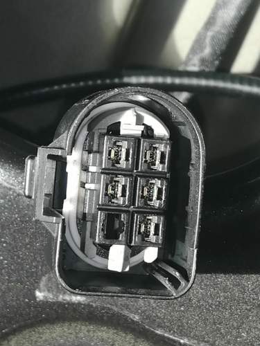

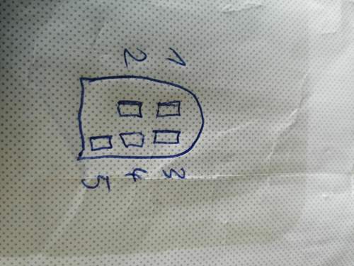

Ich hab 2 Fensterhebermotoren, beide drehen nach unten. Hoch nicht, auch nicht bei geschlossener Tür und auch vorher nach 15s nach unten drücken. Am Stecker zu dem Fensterhebermotor liegt bei 2 und 4 (s. Bilder) zu Masse 12V an, ändert sich auch nicht bei Betätigung des Schalters, egal in welche Richtung. Von jeweils 2 und 4 zu 1, 3 und 5 liegt ebenfalls Spannung an. Hat jemand eine Kabelbelegung?

Mal so als Überlegung....kommen am Stecker 2 Geflochtene Leitungen an? Wenn ja, muss Fehlerspeicher ausgelesen werden und dann auch mit dem Ista oder Würth manuell angesteuert. Ich denke das was am Steuergerät ist was die Schließung Blockiert.

Stecker FH Motor

Auf oberen Bildern ist ein Geflochtenes Kabel aber zu sehen...wo geht der hin!?

Ja, das sind die 2 dickeren Kabel, oben am Stecker (Rundung). 12 V liegen dauerhaft an den beiden Kabeln darunter an?
Beim Betätigen des Schalters kommen nur Impulse an? Wo sitzen die Relais? I'm Bereich unterm Lenkrad / Fussraum klackt etwas, kann es da sein? Weil nach Fehler Meldung ja auch das Relais kleben könnte...
