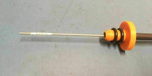

@brainworx schrieb am 16. Dezember 2021 um 15:35:52 Uhr:
Danke, ganz vergessen ... so sieht das im realen Leben aus :-)
Edit: Die Teile wurden im 3D Verfahren (ABS in Endversion) gedruckt und das Kupferrohr vollflächig eingeklebt. Ein zusätzlicher Halter sollte daher nicht notwendig sein.

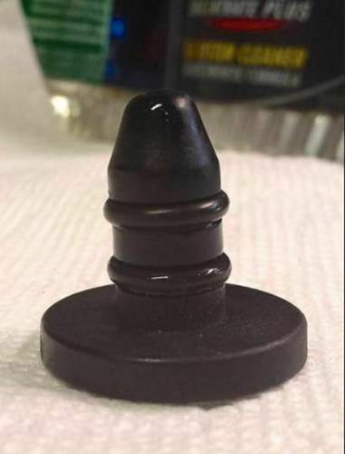

Vielleicht schenkst du deinem Entwurf, kurz vor einhauchen ins „reale Leben“,  nochmals Beachtung und schaust dir dein Endstück genauer an.
Anbei im Bild die Originalendkappe zum Vergleich.
Ich kann jetzt schon erahnen, wo deine beiden O-Ringe hin flutschen werden.
In der Praxis ist auch nicht alles mit einem dünnen Draht bestückt, der Ölstandsensor besteht schon mal aus keinem und arbeitet anders.

Verbaut werden natürlich dann die Originalen und nicht die viel zu großen gezeigten. Sind nur fürs Foto so dick.
Ölstandssensor: Hast Du einen anderen, als sonst bei Volvo verbaut, bei Dir in Verwendung?

Lass mich das mal ausprobieren und dann denken wir über eine Serie, aus was für einem Material letztendlich müssen wir dann noch sehen, nach. Ich bin ja persönlich ein Freund von Leichtbau und Plug-and-play - also alten Stopfen abziehen, neuen Messstab einstecken - fertig. Heinz ist da eher in Richtung Metallbau und solider Baumaschinentechnik unterwegs, was natürlich auch völlig in Ordnung geht. Ich sach nur: '3D-Druck und nachhaltige Entwicklung: Kunststoff wird zum Helden der Herausforderungen im Automobilbereich'. Verstehe natürlich, dass das für die Generation 50+ ein Problem sein kann :-)
Sodele. Stopfen abgezogen, neuen Peilstab reingesteckt. Mit den richtigen O-Ringen sitzt der so fest, dass sich selbst das Kupferrohr passend biegen lässt. Ein leichter Bogen von ~9° lässt ihn dann sauber zwischen den Kühlschläuchen herauskommen. Einen zusätzlichen Halter sehe ich unter diesen Umständen erst einmal nicht vor. Von Oberkante S-Rohransatz geht es dann noch einmal mit dem Peilstab 235 mm weiter, bis das obere Öllevel erreichbar ist.
Todo: Alles noch einmal etwas schicker und in Schwarz ausdrucken, oder drehen - warte mal auf Ideen von Heinz dazu. Der von mir verwendete WIG Schweißdraht ist noch etwas schwergängig, da muss ich noch was Passenderes finden. Und ja, nicht zu vergessen, das Kalibrieren steht noch aus :-)

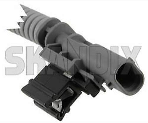

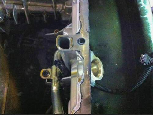

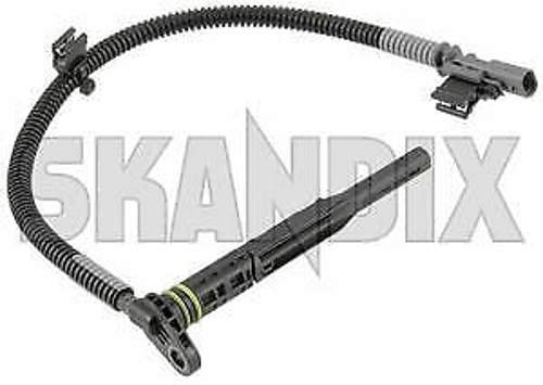

Nochmals Ölstandsensor:
Ich habe keinen anderen als der der sonst bei Volvo verbaut, sondern genau den der Volvo halt verbaut.
Die Ölwanne auf dem Bild, aus dem Jahr 2014 von Tony, ist von einem Volvo XC60 T5.
Darauf erkennt man deutlich den Sensor und ja, Volvo verbaut so was tatsächlich in ihren Motoren.
Ein Sensor, auch als Detektor zu bezeichnen, ist ein technisches Bauteil, das bestimmte
physikalische oder chemische Eigenschaften (physikalisch z. B. Wärmemenge, Temperatur, Feuchtigkeit, Druck, Schallfeldgrößen, Helligkeit, Beschleunigung erfasst. Oder chemisch z. B. pH-Wert, Ionenstärke, elektrochemisches Potenzial) und/oder die stoffliche Beschaffenheit seiner Umgebung qualitativ oder als Messgröße quantitativ erfassen kann.
Ein Sensor sendet somit Ergebnisse ans Steuergerät und eine solch komplexe Kommunikation der verbauten Komponenten untereinander würde ich jedenfalls anerkennend als elektronische
Datenerfassung vermitteln wollen.
Anstelle eines herkömmlichen Ölmessstabs wird ein Injektor mit einem elektronischen Equalizer ausgestattet. In diesem Fall steuert das elektronische Steuergerät nicht nur den Betrieb des Motors und benachrichtigt den Fahrer über Fehlfunktionen, sondern auch, einschließlich über den Zustand des Schmiersystems wird man informiert.
Wissenschaftler vom Fraunhofer-Institut für physikalische Messtechnik (IPM) in Freiburg haben zudem sogar schon 2003 eine  sogenannte „elektronische Zunge“ entwickelt, um den richtigen Zeitpunkt für den Ölwechsel abzuschmecken. Die Sonde besteht aus platinbeschichteten Elektroden, die unter anderem die Leitfähigkeit des Öls messen. Darüber kann man nachlesen. Das Messprinzip ist simpel,
in der Praxis erschweren jedoch verdreckte und korrodierte Elektroden den zuverlässigen Betrieb.
Würdest du ein solches Bauteil als Draht bezeichnen wollen?
Zum Thema – „nachträglicher Einbau eines selbstgefertigten Ölpeilmessstab“–melde ich mich noch mal zu einem späteren Zeitpunkt. Mir läuft leider zurzeit wieder einmal die Zeit davon. SORRY!
Anbei aktuelle Bilder vom Ölstandsensor der bei meinem XC 60 verbaut ist, nochmals die alten Bilder
einer T5 Ölwanne aus dem Jahre 2014.

Ich bin etwas irritiert, weil ich an deinem Endstück kaum eine Nut erkennen kann, die die O-Ringe mindestens bis zur Hälfte ihrer Größe in einer sogenannten Nut-Fassung fest sitzen lassen. Mit einer richtig tiefen Nut wäre dann allerdings gewährleistet, dass sie beim Einführen/drücken in ein entsprechendes Gegenstück auch dort wie verwurzelt bleiben. Bin mir fast sicher, dass der Stopfen so, auch mit Einsatz der Original-O-Ringe, nicht funktionieren kann. Konntest du den Stopfen wirklich fest eindrücken und die O-Ringe blieben an Ort und Stelle? Übrigens bekenne ich mich jetzt öffentlich zur Generation derer der 60+ jährigen der zudem überhaupt kein Problem mit Leichtbauweise hat, wirklich nicht.
Ob Kunststoff allerdings eines Tages zum Helden im Automobilbereich werden wird, muss sich noch in der Praxis zeigen. Denke ich da an verschiedene tragende und unter Last mechanisch arbeitende Bauteile habe ich wirklich berechtigte Zweifel.  Metallbau – solide und massive Bauweise – ja natürlich, die bei mir immer den Vorzug finden wird.

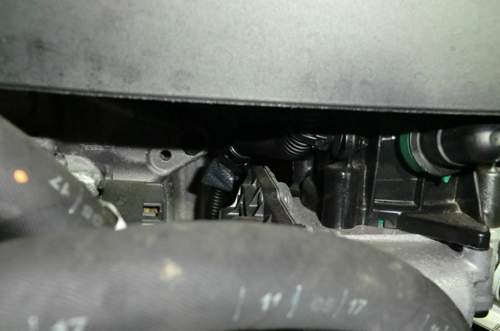

Mir stach, bei Betrachtung des Motorblocks an meinem XC60, eine bislang scheinbar nutzlose Bohrung ins Auge, schon gewissermaßen eine Vorgabe für eine Halterung bietet, die ich nicht nutzlos belassen werde.
Etwas oberhalb vom S-Rohr-Stutzen kann man diese Bohrung finden.
Allein schon die Vorstellung, dass der Selbstbauadapter sich durch eventuelle Vibrationen oder leichtem Überdruck aus der S-Rohröffnung herausdrücken könnte, bestärkt mich zur Fertigung und Einsatz zu eben einer solchen Halterung. Die bisherige, nutzlose Bohrung bekommt ein entsprechendes Gewinde zur Aufnahme einer M8 mm Gewindestange verpasst und genießt dann eine wirkungsvolle Aufgabe.

Doch, das funktioniert - auch ohne zusätzliche Halterung :-) Ich gebe zu, für das Bild einfach ein paar O-Ringe genommen zu haben, welche nicht mal ansatzweise dafür gedacht waren und die vorhandene Nut verdecken. Im Anhang eine Ansicht, wie das wirklich aussieht. Wenn man in die O-Ring-Tabelle schaut, so passt beim Original-Stopfen die Öffnung des S-Rohres nicht zu den verwendeten O-Ringen. Im kalten Zustand ist der Stopfen kaum einzubauen. Erst wenn man die O-Ringe leicht erwärmt, lässt sich der Stopfen einsetzen. Dann aber sitzt der fest, als ob er aus einem Stück ist. Ich bezweifle daher, dass sich so die kurze Verlängerung überhaupt im Autoleben noch einmal bewegt.
Wer keinen 3D-Drucker sein Eigen nennen kann, bohrt zentrisch in den Original-Stopfen ein passendes Loch für das Rohr und klebt dieses dann ein. Am anderen Ende kommt dann ein fertiger Peilstab darauf. Habe jetzt mal einen in Kunststoff und passender Länge für eine SEAT geordert - 4,13 € vom Originalausstatter :-).
