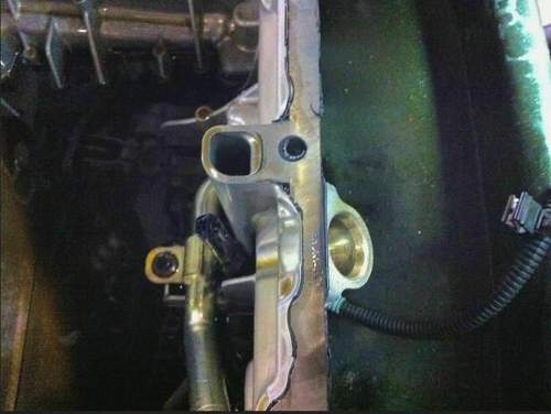

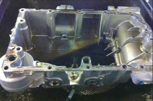

Diese akribische Thematisierung, die Tony wirklich ausführlich beschrieben und auch bildlich sehr informativ dokumentiert hat, ist genau das, was ich nach meinem ersten Ölwechsel bei unserem Volvo schon befürchtet habe.
Bei meinem Beitrag unter „Wartungsarbeit – unter dem Motto – Do-it-yourself“, hatte ich schon erwähnt das ich damals 6,0 l, (war minimal etwas mehr) herausgenommen habe.
Die elektronische Anzeige im Bordcomputer verbirgt also zwischenzeitliche Etappenziele, die ich allerdings für dringend erforderlich halte. Scheinbar erkennt der Sensor nur „- viel – zu viel – oder zu wenig“. Um es salopp auszudrücken, finde ich es von Volvo eine Frechheit dem Kunden eine solche Lösung anzubieten, meine Meinung. Ein Grund mehr den nachträglichen Einbau eines Ölmessstabes so schnell wie möglich selbst in die Hand zunehmen, um dies zu realisieren.
Jetzt wissen wir auch warum das Motorölmessstabsohr(Teil: Metall 32208990) bauartbedingt in so einer gebogenen Ausführung daherkommt.
Sehe ich mir den Ölstandsensor in der Mitte der Ölwanne(Bild 1+2) an dann müsste die Höhe 1–1 mit dem ersten geraden Teilstück des Motorölmessstabsohr übereinstimmen.
Ich frage mich, was sich die Volvo-Ingenieure dabei gedacht haben. Nur zum Absaugen? – dann wäre es egal gewesen – oder doch vorausschauend für einen nachträglichen Einbau, eines sogenannten „police oil dipstick“.
Den S-Bogen würde ich beibehalten wollen und mit Kupferrohr oder Messingrohr weitergehen. Meine Überlegungen der letzten Tage gingen auch schon in Richtung „Selbstbau“. In der Theorie steht der Plan, die Umsetzung bekommen wir auch hin.
Was mir vorschwebt, siehst du im Bild 3 – ist aber nur ein Beispiel!
Die habe ich nur schnell herausgesucht, damit du weißt, wovon ich schreibe. So eine, oder ähnlicher Bauart, kann man modifizieren, variabel abschneiden, anpassen und mit Innenschrauben fixieren.
Mir wäre ein ganz Metallstück lieber, weil ich möglichst alles in einem Stück herausziehen möchte und nur sehr ungern ein Plastikteil in der Ölwanne zurücklassen möchte. Etwas Passendes werden wir sicherlich noch finden.

Ich denke, Tony hatte den Sachverhalt zu diesem Zeitpunkt noch nicht gänzlich verstanden. Der verbaute Öl-Sensor arbeitet halt nicht über den gesamten Bereich, sondern deckt nur -0,75 Liter bis + 0,75 Liter um den Sollpunkt ab. Des Weiteren benötigt die Messung zwingend die Öl-Temperatur. Es gibt zwar eine Temperaturkompensation, diese arbeitet aber nur suboptimal. Daher entsteht auch der von Dir geschilderte Eindruck, dass es nur 3 Zustände gibt. Gestern noch alles tipptopp und beim nächsten Start bimmelt das DIM, man möge 0,5 Liter nachfüllen. Ich glaube auch nicht, dass ein Peilstab bis in die Wanne gehen muss. Stell Dir das Kunststoffrohr eher wie ein Siphon vor. Im ersten Bogen, gesehen von der Ölwanne, steht im Normalfall bereits Öl. Der zu bauende Ölstab braucht also eventuell nur die erste 30°-Krümmung zu passieren (?) und misst dann in dem senkrechten Bereich zur nächsten, oberen Krümmung.
Den Messbereich des Sensors hatte ich ja schon einmal beschrieben:
  • Ölstand 25 mm (4,2 Liter + 0,4 Liter im Filter) entspricht der Grenze für niedrigen Ölstand
  • Ölstand 51 mm (5,4 Liter + 0,4 Liter im Filter) entspricht der Grenze für hohen Ölstand
Daraus ergibt sich ein Messbereich von ~25 mm. Eine von mir durchgeführte Messung ergab 2,3 mm pro125 ml Ölmenge bei 50°C (D4204T5). Das wären dann (50/2,3)*0,125 l = 1,35 L. Ob also 4 L oder nur 2 L vorhanden sind, kann der Sensor überhaupt nicht erfassen. Dies gilt analog für den oberen Punkt.
