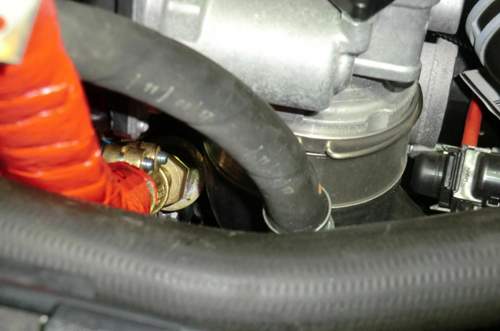

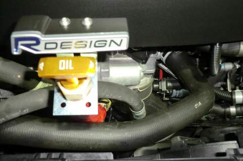

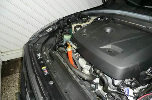

Nachdem auch das letzte Bauteil zum Projektabschluss, nämlich der Hauptdarsteller in seiner Rolle eines goldenen Griffs, den langen Weg von der Seidenstraße endlich zu mir gefunden hat, konnte die Fertigstellung/Umsetzung – neben der serienmäßigen Ausstattung einer elektronischer Ölstandkontrolle – zusätzlich der Einbau eines traditionell gefertigten Ölpeilmessstab, weiter vorangebracht werden.
Danach kann ich, zumindest für mich wichtigen, wirklichen Toleranzbereichsberechnungen des Bordmanagements (0,5-1,0/1,5l) unter realen Vorbausetzungen nachvollziehen und ganz genau nach meinen Wünschen klassisch, auf den Millimeter genau eventuelle Unregelmäßigkeiten zeitnah ausgleichen. Somit dem Bordcomputer auch jederzeit zuvorkommen können und immer einen Schritt(vor Meldung im Bildschirm) voraus zu sein.
Fühle mich jetzt schon gleich ebenbürtig zur ganzen verbauten Elektronik erhoben und gleichgestellt – gewissermaßen wie Update 2.5
Kurz zusammengefasst:
Die Gesamtlänge des selbst gebauten Motorölstand-Dip Sticks inklusive aller benötigten Teile beträgt ab der S-Rohröffnung 380 mm und der Einbau gelang mir ohne zusätzlich eingebauter Lufthutze auf der Motorhaube. (Endkontrolle mit  Endoskopkamera den Abstand zur Motorhaube kontrolliert)
Der Ölstab-Ziehgriff endet etwa 5 mm vor der Motorhaube, an deren Stelle ich ein 10 mm dickes selbstklebendes Isolier-Dichtungsband geklebt habe und kann sich somit, ohne selbstständig dabei die Motorhaube zu öffnen, nicht aus dem Führungsrohr herausdrücken. Sitzt aber auch so mit O-Ringen fest im Messingrohr, sodass ein Herausdrücken kaum möglich sein sollte.
Der Messstab selbst zieht sich auf eine Länge von 605 mm hinaus?
Die Länge des Messingrohrs allein beträgt dabei 290 mm und wurde im warmen Zustand, heißt: mithilfe autogenem Schweißtechnik/Verfahren, erhitzt und in der Form gebogen/angepasst.
Für zusätzlichen Halt und zum Schutz gegen unabsichtliches Lösen durch eventuelle Vibrationen aus der Verbindung ins/am S-Rohr, sorgt ein Wantenspanner/Spannschloss, den ich an der schon vorhandenen Befestigung am S-Rohr und an der Reparaturschelle mit dem neuen hergestellten Dip-Stick fixierte.
Benötigt wurden dazu folgende Teile:
1 Stück  Druckluftkupplung Kupplungsstecker Ø Außengewinde 1/2?
1 Stück   Gerade Klemmringverschraubungen mit zylindrischem Innengewinde (Gewindegröße: G 1/2? – Rohr Ø außen: 14 mm)
1 Stück  Messing Rundrohr Edelstahl Rohr Länge 50 cm, Ø 14 mm
1 Stück  SN-TEC große Messing Unterlegscheiben M12 Ø 13 mm innen / 36,6 mm außen
1 Stück Edelstahl AISI316 Wantenspanner Spannschloss Edelstahl V4A – M5-M20 Typ B
1 Stück  Reparaturschelle Ø 14 mm Dichtungsschelle Messing.
1 Stück  Ölstab Ziehgriff Aluminiumlegierung für Auto Ø 5 mm Gold
1 Stück  Baoblaze Motorölstand-Dip Stick 917327 Ersatzteile tragbar Fit für Chrysler 8863B 9336A
1 Stück  Gerade Verschraubungen Klemmringverschraubung Rohrverbinder (Rohr-Ø außen: 14 mm)
1 Stück  Winkelverbinder 50 × 50 × 35 mm Stahl Bauwinkel mit Montagelöcher
1 Stück Isolierungsschlauch für Ø 14 mm Messingrohr, Länge: 40 cm
1 Stück R-Design-Emblem (welches noch vorhanden war und seit 2 Jahren irgendwo nutzlos herumlag)
5 Stück O-Ringe
Inzwischen ist auch die Alltagstauglichkeit, geprüft auf Dichtigkeit bei bislang 80 km Reichweite, problemlos verlaufen und lässt weiterhin auf eine störungsfreie Funktion hoffen.
Sobald die Außentemperaturen wieder eine optimale Kameraführung zulassen, versuche ich, mithilfe einer 5 mm dual Endoskopkamera Nahaufnahmen oder Video der Einbauposition im Detail zu erstellen. Eventuell noch den Versuch starten, sofern es klappen sollte, mit der Kamera in das Peilstabsmessrohr hinein bis zur Ölstandobergrenze im S-Rohr vorzudringen.
Der Messstab mit dem großen Anzeigebereich funktioniert also zunächst einmal einwandfrei.
Zurzeit weiß ich nur, durch den selbst erledigten letzten Ölwechsel, wie viel Motoröl ich eingefüllt habe und sehe erst beim nächsten Wechsel wie viel genau wieder herauskommt.
Die endgültige Feinabstimmung(genaues Auslitern/Kalibrieren) wird im Frühjahr, beim fälligen Ölwechsel erledigt und sollte kein größerer Akt mehr darstellen.
