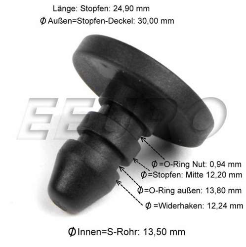

Theorie bleibt - "man bohrt zentrisch in den Original-Stopfen ein passendes Loch für ein Rohr und klebt dieses dann ein. Am anderen Ende kommt dann ein fertiger Peilstab darauf."
Können wir uns darauf einigen, dass die Praxis etwas anders aussieht und ein Bohrloch den Originalstopfen erheblich schwächen würde?
Der Durchmesser der O-Ring-Nut vom Originalstopfen beträgt etwa 9,3 mm. Um einen Durchmesser, zumindest in der Größe zu schaffen, sodass auch ein Peilmessstab bequem durch diese Öffnung passt, muss man schon von einem 8,0 mm Bohrloch ausgehen. Bleiben dir 1,3 mm, heißt an jeder Wandung 0,65 mm. Weichst du beim Bohren nur minimal ab, ist dein Stopfen an der dünnsten Stelle durch, undicht und Öl kann sich zwischen dem eingeklebtem Rohr und dem Stopfen entlang seinen Weg nach draußen bahnen. Was dann zusätzlich die Stabilität betrifft, sollte der Stopfen in der Mitte, also der schwächsten Stelle, durchbrechen, können wir darüber schweigen - sollten wir allerdings nicht tun!
Wäre mir, ehrlich gesagt, zu heikel.
Ok, wir kommen ganz offensichtlich aus ganz unterschiedlichen beruflichen Bereichen. Wandstärken von 0,65 mm finde ich persönlich schon mega fett, des Weiteren entsteht mit dem Rohr eine formschlüssige Verbindung. Aber lass uns hier nicht so viel Theorie diskutieren. Ich habe vorgelegt, Du legst nach! :-)

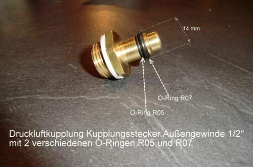

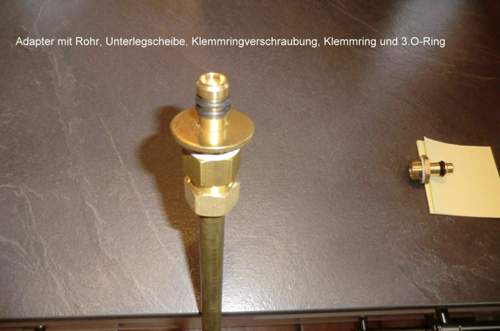

Dazu, vorab schon, ein kurzer Einblick meiner Gedankengänge in dieses Projekt, die ich auch versuche in die Tat umzusetzen.

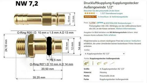

Die Ausgangsbasis, um einen Adapter ohne großen Aufwand herzustellen, soll dann eine Druckluftkupplung/Kupplungsstecker mit Außengewinde 1/2" fundamentieren, weil in meinem Hinterkopf immer der Gedanke kreiste, mit einem solchen Teil den Maßvorgaben vom Originalstutzen schon ziemlich millimetergenau nahe zukommen.
Eine Druckluftkupplung liefert schon bauartbedingt eine ordentliche tiefe Nuteinfassung zur Aufnahme der entsprechenden O-Ringe, die zur Abdichtung perfekt auf die benötigten Maße angepasst werden können. Zum Einsatz kommen ein R07 I.D 10 mm x 2.5 dicke x15 mm A.D. sowie ein R05 I.D.10 mm x 1.5 dicke x 13 mm A.D.
Beide zusammen in dieser Konstellation und in dieser Nut ergeben ein lückenloses, festsitzendes und passgenaues Zusammenspiel, dessen Volumen auf 14 mm Außendurchmesser zu bemessen sind. Ich werde 2 verschiedene Ausführungen herstellen, weil ich auf diese Weise experimentieren kann, welche Idee die bessere Lösung bietet.
Während ein Prototyp naturbelassen(ohne zusätzliche Modifizierung mit zusätzlichen Teilen)bleibt, modifiziere ich den anderen mit einer großen Messing-Unterlegscheibe M12 13 mm innen / 36,6 mm außen.
An die Spitze werde ich ein Klemmring für Messing-Verschraubungen Klemmringverschraubung (Ausführung: – für Rohr Ø außen: 10 mm)löten. Daraus ergibt sich wiederum die Möglichkeit einen 3. O-Ring zu installieren. Aus dieser Maßnahme heraus ergibt sich zudem ein Außenmaß-Durchmesser an der Spitze von ganz genau 13,5 mm und dies entspricht auf den Millimeter genau auch dem Innendurchmesser 13,5 mm vom S-Rohr. Eine Passgenauigkeit und Abdichtung mit den O-Ringen von 100 % ist somit garantiert gewährleistet.
Was mir durch die Dicke der Messing-Unterlegscheibe hinten verloren geht, werde ich vorne mit dem Klemmring kompensieren und anpassen können.
So mein Plan...
Unten anbei ein paar Bilder zum Ablauf dazu.

Darf ich ganz kurz fragen, wozu Du ausgerechnet ein 1/2" AG gewählt hast und kein 3/8" oder 1/4"?
Am Innenquerschnitt kann es ja nicht liegen. Der ist am Kupplungsteil irgendwas zwischen 6 und 8mm. (Bin erst wieder am 10.01. auf Arbeit, dann könnte ich genauer messen 😉).

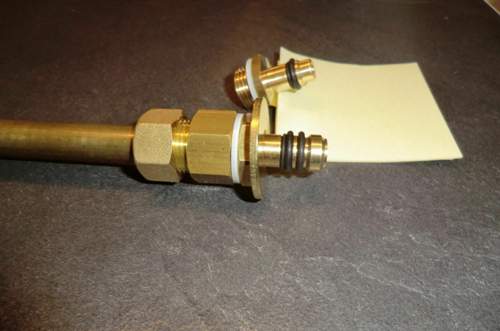

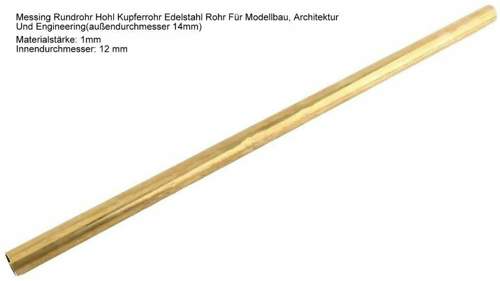

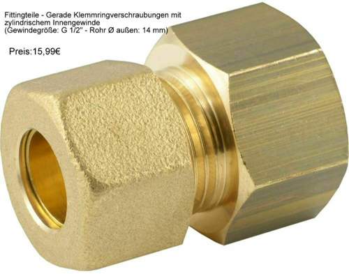

Hallo volvocarl, natürlich darfst du fragen, warum ich mich für 1/2" entschieden habe.
Der Innenquerschnitt an meinem Kupplungsteil beträgt genau 7,39 mm.
3/8" oder 1/4" spielte in meinen Überlegungen sogar die Hauptrolle. Leider konnte ich kein dementsprechendes Edelstahlrohr, Alu- oder Messing/Kupferrohr dazu finden. Kein funktionell passendes, dass nach Abzug der Materialstärke einen Innendurchmesser von 12 mm aufweist und kompatibel mit einem 3/8" oder 1/4" Zwischenstück gewesen wäre, um den von mir ins Auge gefassten Ölmessstab/Ziehgriff in dieses Pilotprojekt mit einzubeziehen. Den Ziehgriff kann ich noch mit entsprechenden, etwas dickeren O-Ringen und aufbohren der Bohrung auf 6,7 oder eventuell 8 mm weiter modifizieren bis eine präzise Passgenauigkeit zum gewählten Stab gewährleistet ist. Zur Auswahl stehen mir 3 verschiedene Größen und Ausführungen. Ob ich am Ende des Messingrohres noch eine Kupplung vorsehe, einbaue oder es beim Abschluss des Rohres von 14 mm Außendurchmesser belasse, werde ich noch sehen.
Von der Druckluftkupplung 1/2" ausgehend muss ich demnach mit einer geraden Klemmringverschraubung mit zylindrischem Innengewinde (Gewindegröße: G 1/2" – Rohr Ø außen: 14 mm) weiterbauen. Das Messingrohr werde ich ganz durch die Klemmringverschraubung hindurch bis zum Anschlag zur Kupplung drücken, um ein Risiko, bspw. ein eventuelles Hängen bleiben des Stabes irgendwo zwischen diesen Teilen, auf ein Minimum zu reduzieren.
Etwaige Vorschläge und Tipps für Verbesserungen/Änderungen dazu sind mir immer sehr willkommen und sehr gerne gesehen.

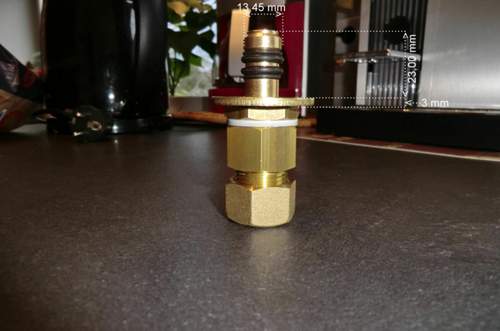

Kurzer Zwischenbericht:
Da heute noch ein paar Kleinigkeiten eintrudelten, kann ich ein paar Bilder vom Roh-Zusammenbau(noch ohne Verlötung) hinzufügen.
Alles noch etwas im Gedankenspiel - sogar noch Platz für ein 4. O-Ring
Aufbau-adapter-1g
Aufbau-adapter-1h
Aufbau-adapter-1i

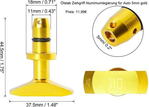

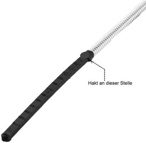

Probier auf jeden Fall zuerst den Peilstab aus! Habe nun einen von Renault genommen (2,5 x 6 mm), aus Kunststoff, mit Verriegelung und 60 mm Messbereich.

Den Peilstab mit Verriegelung von Renault ist mal ein cooles Teil. Genau an so eine oder ähnliche Lösung habe ich schon gedacht, allerdings noch nicht so in den Vordergrund gestellt gehabt.

Ein Ölmessstab-Reparaturset, der gestern auch ankam, passt schon mal nicht auf Anhieb durchs Nadelöhr(Druckluftkupplung). Der ist minimal zu groß und müsste durch Abschleifen an der Seite angepasst werden. Ich warte allerdings ab, was die anderen beiden(einer davon im Ganzen schmäler gehalten), die noch unterwegs sind, für Lösungen bieten. Wir werden sehen.
