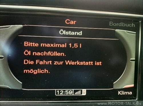

Gestern bekam ich die Meldung "max 1,5l Öl nachfüllen! Fahrt zur Werkstatt möglich."
RS5 aus 09/2010, 12000 km.
Ist das normal, dass jetzt schon nachgefüllt werden muss?? Kann ich einfach auffüllen oder besser zum Händler??

bei mir kommt zur zeit die anzeige im mmi: anzeige erst in 2min möglich. motor muss warm und ausgeschaltet sein.
hatte ich vorher nicht, und ging auch bei laufenden motor. woran könnte das liegen?
hatte mal mit dem ölmessstab nachgeschaut, seit dem kommt der fehler.
mfg
andi
Nachdem die Haube geöffnet wurde wird ein neuer Ölstand "ermittelt" und dazu muss man das einhalten was im MMI steht, danach wird auch wieder der Wert während der Fahrt angezeigt.
Wenn man genug Strecke zurück gelegt hat kommt der Wert auch so wieder, ich glaube das waren 50km oder so.
richtig nach 50km, wird er neu berechnet....

Original geschrieben von Scotty18
Nach wie vor halte ich die Ölstandsanzeige für NICHT genau- bei mir schwangt sie permanent zwischen 3/4 und ein "balken" unter voll... zwischenzeitlich auch mal auf "MAX"...Messe ich mit dem Messstab nach (für den V8 gibts den ja noch org. nachzukaufen)- dann liege ich bei "mittel" .
Vondaher- Ich vertraue der Technik nicht wirklich
Ist bei mir auch. Ölstab zeigt Max (Auch mit geeigtem Stab vom 🙂 ). Der Balken bewegt sich von voll bis zwei Striche unterhalb😕.

Vielleicht stört ihn die gleiche unsinnige Meldung wie mich, die immer dann kommt wenn man den Ölstand "ablesen" möchte, oder sie sagt "bitte Ölstand reduzieren", obwohl es dann am Ölmeßstab einfach nur auf max steht. Ich mag auch nicht erst 50km fahren um festzustellen ob ich nun genügend nachgefüllt habe, etc.

Wo ist das Problem? Entweder du vertraust dem Oelstab oder (so wie ich) dem System das der Hersteller vorgesehen hat 😉
Ich fuelle Oel nach wenn mich das Auto darum bittet, da muss ich dann nicht 50km fahren um festzustellen ob es genuegend war, das Auto teilt mir mit wieviel es haben moechte 😉
