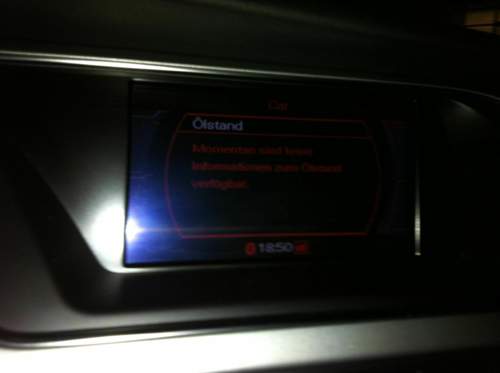

Nochmal eine Spezielle Frage. Folgendes würde gerne meinen Ölstand über das mmi kontrollieren dann kommt folgende Meldung
Momentan sind kein Informationen zum Ölstand verfügbar ist das normal? Um den Ölstand zu kontrollieren muss man ja die Zündung an machen habe ich auch gemacht dann kommt die Information. Wäre jetzt zu wenig öle drin würde er mir das noch irgendwo anders an zeigen? Ausser MMI ?

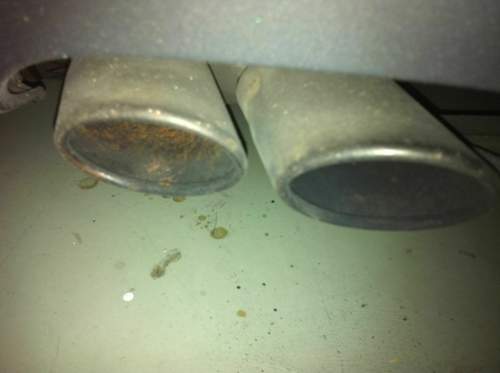

Zweite Frage mir ist auch aufgefallen das die beiden Auspuffe Recht schwarz Sind siehe Bild. Ist das normal kann das Passieren bei einem Km Stand von 120.000 Km? oder wurde nicht das richtige Ole Benützt?

fahre 50km dann ist der ölstand wieder drin
zur schnell messung:
haube auf
zündung EIN
MMI CAR - Ölstand
der stand wird dir im FIS und MMI via schnellmessung angezeigt

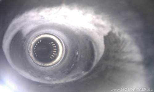

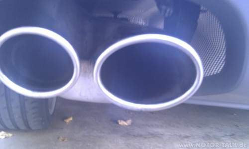

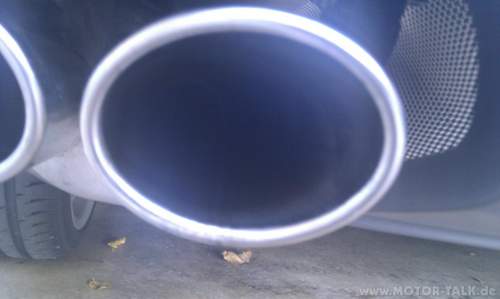

das die rohre schwarz sind ist normal- regelmäßig putzen dann sieht es so aus wie bei mir

Danke für die rasche Antwort.
Also war heute schon mein Auto waschen aber keine Chance kriege diesen schwarzen russ einfach nicht weg könntest mir echt einen Tipp geben wie ich das noch weg bekommen könnte? oder würde das mit dem Wasserstaubsauger weggehen oder schadet das?
was für öle benützt du?
Deine glänzen ja gegen meine hehe 😉
Wurde vorher die Motorhaube geöffnet, war der Motor Betriebswarm?
Vorgehensweise falls die Motorhaube offen war, Motor Betriebswarm fahren, danach 2min warten und nun sollte das MMI etwas anzeigen. Bezüglich der Abgasanlage, der S5 hat ein FSI (Direkteinspritzer) verbaut, bei Direkteinspritzer ist der Rußausstoß höher als bei Saugrohreinspritzer, somit ist es normal.
(MMI CAR – Ölstand das habe ich ja gemacht dann kommt eben die Meldung muss ich die Motorhaube öffnen ? )

ich fahre 0W40 Mobil 1 - putze aber regelmäßig meine endrohre so das da nichts einbrennen kann, zudem fahre ich nur bei trocknem wetter ..
versuch es mal mit ceranfeld reiniger !

Ja habe sicher eine Stunde das Auto gefahren und habe es nochmal versucht ab zu fragen dann Kamm trotzdem die Meldung.
Also der Motor war sicher aufgewärmt.

50km sind es ! dann ist die anzeige wieder da

ja muss geöffnet sein! zündung ein - motor aus - car - ölstand

Dann werde ich Morgen den Vorgang nochmal probieren.
