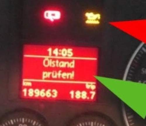

Tach leute. Habe Wieder mal eine Frage zu meinem Golf.
Golf 1.6, 102 PS Benziner, 2009
Heute Golf gestartet und die Anzeige zum Ölwarnung hat aufgeleuchtet. Ich solle Ölstand prüfen. Bin weitergefahren ca 4 km. Auf dem Rückweg habe ich bevor ich den Wagen gestartet habe, den Ölstand kontrolliert und festgestellt, dass er unter Min war. Es waren nur noch 2 3 mm öl am Messstab. Da ich nur 4km von zu Hause entfernt gewesen bin, bin ich erstmal losgefahren. Nach 500m kamen Klackgeräusche vom Motor. Also habe ich erstmal am Straßenrand gehalten, ADAC angerufen und gewartet. Der Techniker vom ADAC meinte, dass diese Geräusche ihm Angst machen und er sowieso kein Öl in seinem Wagen hat und deshalt empfohlen das Auto erstmal in die Werkstatt abzuschleppen. Bis der Abschleppdienst kam habe ich aber überlegt, dass wohl der ADAC Mann einfach nur viel zu vorsichtig gewesen ist. Der Abschleppdienst kam und ich habe den Wagen gestartet. Er hat auch nach dem Ölstand geguckt meinte, dass es viel zu wenig drin ist und vorgeschlagen mich an der nächsten Tanke rauszulassen. Im leerlauf gab es auch keine Klackgeräusche. Seiner Meinung nach sollte ich einfach Öl nachkippen.
Wie ist eure Einschätzung, waren diese Geräusche einfach schon mal Warnsignale um Öl zu wechseln? Könnte da schon was kauputt gegangen sein? Ich werde jetzt erstmal 1l öl bestellen und danach zu atu fahren um öl wechseln zu lassen. Kann ich irgendeine Marke Öl nehmen beim nachkippen (hauptsache Viskosität stimmt)?

@Kirve1988 was war das für eine Leuchte? Blinkende Rote Ölkanne mit peeep peeep peeep Ton ?
Nur wenn die Öldruckwarnung kam könnte etwas kaputtgegangen sein, bei der Ölstandswarnung hingegen nicht. Was nicht heissen soll das man diese Ignorieren sollte. Also: Um Missverständnissen vorzubeugen - welche Warnung hattest Du - Ölstand oder Öldruck (siehe Betriebsanleitung)?
@alex1234567890 schrieb am 6. November 2022 um 19:39:40 Uhr:
Genau das ist entscheidend. Ob rote Ölkanne oder Ölstand Warnung
Es war eine Ölstand warnung.
Hier so eine Anzeige war es.
Screenshot-20221106-194521-chrome
Dann kann eigentlich nichts passiert sein. Warum der Ölstand so stark abgesunken ist sollte allerdings geklärt werden. Normalerweise darf der Ölstand zwischen zwei Ölwechseln nicht so stark fallen. Vor wie viel km war der letzte? Füll einfach ein Öl mit passender Freigabe ein, diese findest Du in deiner Betriebsanleitung. Ich würde allerdings eine (freie) Fachwerkstatt empfehlen.
