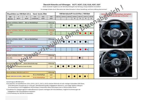

ich habe mein Auto vor ein paar Tagen zur jährlichen Wartung (Öl- und Filterwechsel) in eine Mercedes-Benz-Werkstatt gebracht und bereits wieder abgeholt. Gestern habe ich den Ölstand kontrolliert und den Eindruck gehabt, dass etwas Öl fehlt (siehe rote Markierung (Linie) auf dem Foto). Daraufhin habe ich etwa 20–30 ml nachgefüllt.
Heute bin ich gefahren und habe den Ölstand erneut geprüft – die Anzeige zeigt nun Max. Ich war überrascht, dass so eine kleine Menge (20–30 ml) den Stand auf Max bringen konnte. Jetzt frage ich mich, ob das in Ordnung ist oder ob der Motor eventuell überfüllt ist – trotz der Anzeige: Motorölstand in Ordnung – und ob ich mir Sorgen machen soll, dass bei höheren Drehzahlen oder schneller Fahrt auf der Autobahn ein Schaden entstehen könnte.
Oder gibt es trotz der Max-Anzeige im Motor noch genug Puffer für die Ölzirkulation?

Der M282 Motor beim A180/A200 erhält 5,1 l Motoröl (Siehe Bild 1). Da du bei 6l angelieferten Öl., 0,9 l zurückbekommen hast, wurde zumindest von der Werkstatt die korrekte Ölmenge eingefüllt.
Die Prozedure zur Ölstandmessung beinhaltet mehrere, von Messung zu Messung veränderbare Einflüsse, wodurch sich natürlich unterschiedliche Messergebnisse einstellen können. Sinnhaft wäre somit im Grunde, erst dann Motoröl nachzufüllen, wenn dieses gemäß Anzeige im KI eingefordert wird.
Wenn z. Z. keine Warnmeldung bzgl. Überfüllung erscheint, würde ich nichts unternehmen.

Die Menge ist mir bekannt, ich dachte nicht, dass 30 ml auffüllen würde.
So oder so, besorge ich mir eine Spritze mit dünnem Schlauch und pumpe ein bissche herraus, um sicher zu gehen.
Bin eigentlich ok mit dem aktuellen Ölstand, aber möchte keine Überraschungen bei höheren Drehzahlen erleben.
Danke.

Interessant, du weist schon, dass der M282 Motor keine Möglichkeit bietet, um aus dem Ölsumpf Öl absaugen zu können! 😉

Es ist nicht möglich, da der M 282 Motor kein Ölsaugrohr mehr hat und somit auch keinen Ölmessstab
(Siehe Bildauszug aus der M282 Einführungsinfo)
aber ein Ölmessstabführungsrohr ist vorhanden, lediglich mit einer abnehmbaren Kappe verschlossen.
Was du ggf. hier erblickt hast, ist das mit einer Kappe abgedeckte Einfüllrohr für die Befüllung des 7 DCT Getriebes.

Wer füllt denn 30ml Öl nach? Das ist NICHTS. Ich hab bei meinem 35er, der nach dem Service halb anzeigte, auch auf max. aufgefüllt. Der kriegt aber 5,5l. Von meinem mitgebrachten Öl wurden nur 5,1l von der Werkstatt eingefüllt. Nächstes mal gebe ich nur den 5l-Kanister da ab.
Ich habe das übrigens bei betriebswarmem Motor in der topfebenen Garage anhand des Werkstattmenüs gemacht. Da zeigt er jetzt "0,1l auffüllen bis max." an. Die "Kundenanzeige" steht jetzt auf Maximum.
