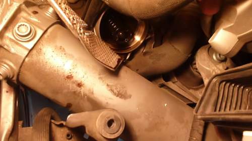

Sieh mal das angehängte Foto aus einem Youtube Video "Ölwechsel Motor BFM " aus USA an.
Was ist denn da nach Herausnahme des Ölfiltereinsatzes zu sehen,Dennis ?
Offenbar kommt da eine Feder o.ä. hoch.Nach Deiner Beschreibung düfte im Gehäuse nichts drinnen sein.
Ölfilter rein und nach dem Festziehen des Deckels dichtet der Filtereinsatz unten und oben gegen das Gehäuse ab, wenn die Dichtränder des Filtereinsatzes ok sind- kann das nach dem Foto wirklich so sein ?
Ich habe das Gehäuse bisher noch nicht aufgehabt- hat immer eine Werkstatt gemacht und es gab nie ein Problem- aber jetzt ist es da.
Wie sieht denn die Wirklichkeit aus, Micha ?Du hast doch sogar den Filtereinsatz zur Probe falschrum eingebaut.Ist das Gehäuse völlig leer ? Falls ja, dann haben die A8 mit Motor BFM in den USA andere Ölfiltergehäuse. wieso???.
Ich war natürlich bei der verantwortlichen Werkstatt, aber der Filtereinsatz war noch nicht bestell worden und man wollte da nicht ran.Ich wurde wie ein "Hypochonder" behandelt. Da ich in Urlaub fahre, fehlte mir für Auseinandersetzungen und lange Werkstattauenthalte die Zeit.
Ich hole das natürlich nach.
Ölfiltergehäuse ohne Filtereinsatz
Vor dir auf dem Foto erblickst du das druckseitige Filterumgehungsventil.
Sinn des Ganzen ist, dass dir der Motor nicht krepiert, wenn der Ölfilter sich zusetzt und somit keine Schmierung vorliegt (Filter dicht -> Öl wird am Filter vorbei geleitet). Solange der Filter ok ist, ist dies Ventil geschlossen. Es wird auch nicht durch den Filter hinein gedrückt, es sitzt in der mittleren Öffnung des Filters und dichtet nach oben hin am Filter ab. Es ist ein "Federbelasteter Stempel", der gegen den inneren Rand des Ölfilters am oberen (vom Motor weg) Rand auf eine Dichtfläche des Filter drückt.
Es dürfte sehr schwierig für die Werkstatt sein, dieses Umgehungsventil zu beschädigen; da bricht dir vorher der Plastik-Ölfiltergehäuse-Deckel (hab ihn gerade nicht vor Augen, meine aber, er war aus Plastik)
Aber ok. Wenn der Filter einen Fabrikationsfehler hätte, würde er das Umgehungsventil womöglich offen stehen. Dadurch würde ein Teil des Inhalt des Ölkühlers in die Ölwanne laufen; allerdings auch nur dann, wenn irgendwo Luft in das Ölsystem eindringen kann und/oder die Rückschlagventile ebenfalls defekt sind, denn diese würden den Rückfluss ebenfalls verhindern.
Würde Luft in das System an einer geeigneten Stelle eindringen, würde dort bei laufendem Motor Öl austreten. Wären die Rückschlagventile undicht, würdest du dein Phänomen vorfinden.
Angenommen, die Rückschlagventile sind in Ordnung, dann halten 1Bar Atmosspährendruck das Öl in der Leitung und es kann nicht abfliessen, slange keine Luft nachströmen kann.
Nimm einen Strohhalm, tauche ihn in ein Glas Wasser und drücke den Finger auf das obere Ende. Dann ziehst du den Strohhalm aus dem Wasser. Das Wasser bleibt im Strohhalm. Dein Finger ist das Rückschlag-/Öldruckhalteventil. Nimmst du nun den Finger weg (Machst das Rückhalteventil auf) läuft das Wasser raus. Mit Wasser kann der Strohhalm bis zu 10m hoch sein... da Öl eine geringere Dichte hat, dürfte der Strohhalm für Öl noch höher sein... die Zylinderköpfe des Motors sind allerding weniger als 80cm über der Ansaugöffnung der Ölpumpe....Wenn die Rückhalteventile nicht defekt sind und kein Leck vorliegt, darf nichts zurücklaufen. Das ist Physik.
Daher bleibe ich bei meiner Fern-Diagnose (welche immer schwierig ist) und vermute (als educated guess) entweder ein defektes Rückhalteventil, oder verstopfte Rückläufe. Den Federn in den Ventilen ist die Laufleistung recht egal, da ist eher die Zeit interessant, welche die Federn darin bisher unter Spannung standen. Eine Feder verliert einen Teil ihrer Vorspanung im laufe der Zeit (immerhin mehr als 13 Jahre), dadurch werden die Ventile undicht. Es reicht auch ein kleiner Krümmel Dreck, der sich dort festsetzen kann... dieser kann bei einem vorherigen Ölfilterwechsel dorthin gelangt sein. Es wird schwer zu beweisen, wann dies passiert wäre.

Heute habe ich beim AUDIZENTRUM Hamburg den Ölfilter auf Verdacht erneuern lassen.
Eine ziemliche Schweinerei ist da passiert.
Entgegen Elise und den Vermutungen hier lief nach Lösen des Plastikdeckels das Motoröl nicht aus dem Ölfiltergehäuse ab. Es ergoß sich auf den Werkstattboden. Von der Ölablaßschraube steht nichts in Elise und der nach Elise arbeitende Monteur wußte nichts davon-traurig aber wahr.Das Vorhandensein der Ablaßschraube sagt doch klar, dass das Öl durch Deckellösen nicht abläuft,oder ? Ich konnte mir alles direkt ansehen. Im Ölfiltergehäuse stand noch einiges Öl und das Filterumgehungsventil /Bypass-Ventil schlackerte im Gehäuse. Der Monteur meinte, dass müßte fest im Gehäuse stehen, sicher war er aber nicht. Zuwenige BFM im Monteuralltag.
Wie ist es bei denen hier, die den Ölfilter beim Motor BFM schon selbst gewechselt haben ?
Der Filtereinsatz war nicht original AUDI und hatte eine etwas andere Innenkontur dort, wo die Halbkugel des Umgehungsventils nach Filtereinbau dichtend anliegt.Gepaßt haben müßte er aber. Das Ölfiltergehäuse war also normal gefüllt und abgelaufen in die Ölwanne ist nichts, der Filtereinsatz sah gut druchströmt aus.
Eine plausible Erklärung für die ständig wechselnden Ölstand habe ich damit noch nicht.
Zu klären ist aber dringend, wie sich das im Sollzustand mit dem Ablauf des Öls aus dem Gehäuse in die Ölwanne bei gelöstem Deckel tatsächlich verhält und ob das Umgehungsventil fest oder lose im Gehäuse steht.
Falls es fest sein soll, wie ist es im Ölfiltergehäuse befestigt und was für Konsequenzen hat das nicht feststehende Ventil?
Nach dem Einsetzen des Filters sitzt es federbelastet gut an der Filterinnenöffnung an, erfüllt also seinen Zweck.
