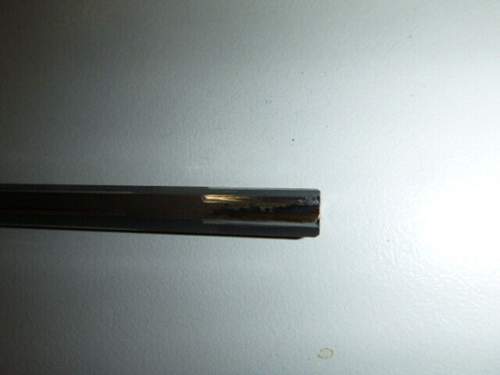

moin, wollt nur mal feedback geben, also habs gestern machen lassen.
regeneriertes AGW wurde bestellt, aber nach überprüfung haben die dann doch nur den sechskant gewechselt und es soll alles ok sein.
hatte das auto vor knapp 6 jahren mit 175t km gekauft, war ein leasingrückläufer von der DB, weiss also nicht, ob da im vorfeld an der sache schonmal was gemacht wurde.
jedenfalls waren die kosten dann inkl ölwechsel 180,-€.
ich häng noch mal ein paar bilder vom alten sechskant an, also wenn der von anfang an drin war, dann hatte er 425.000km seinen dienst getan.
LG und vielen Dank

heee na der sieht doch mit über 400 000 noch seeeeehr gut aus ;-)
unserer sah mit über 250 000 auch so aus . . . er hätte sicher noch gehalt . . .
wenn die welle im mitnehmer klappert, dann ist sicher auch der mitnehmer verschlissen, allerdings wenn die welle noch so gut aussieht, dann hätte ich auch nur die welle gewechselt und gut.

Die Dichtmasse für die Ölwanne kostet schon so viel wie die Sechskantwelle. Wenn man den Stift zieht, ist es Blödsinn keinen neuen einzusetzen. Wie ich in dem anderen Thread schrieb, hatte ich das beim Freundlichen im Rahmen einer Inspektion machen lassen, waren 50 Euro Mehrpreis gegenüber dem Inspektionsservice ohne Wellentausch.
