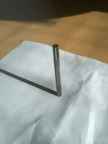

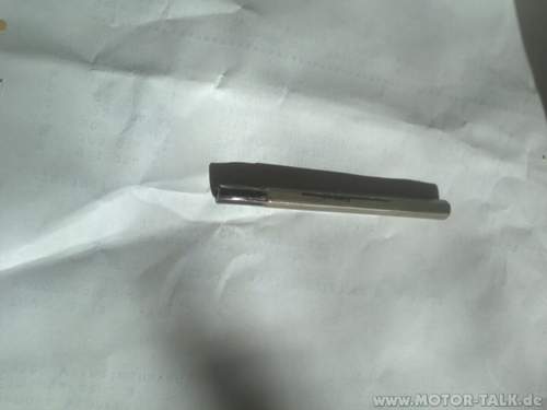

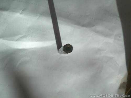

Hat leider auch schon oft Fahrzeuge erwischt, die für diese Aktion auch nicht vorgesehen waren. Ist leider nur ein Indiz, mehr nicht wenn man da nicht aufgeführt ist. Das 6-Kant-Problem ist weitaus häufiger vertreten, da es alle Bauzeiträume bis nach 2008 einschließt, dann kam eine neue Version des Moduls und den 6-Kant einzeln gibt es mittlerweile in gut 7 Versionen. Der Kettenantrieb wurde nur in den ersten Serien verbaut, quer über den VW-Konzern hinweg. Ja, das AGW-Modul hat im Laufe der Zeit vielen Fahrzeugen das "Leben" gekostet und hat auch eine Menge Änderungen erfahren...leider bekommt man auch hier immer mal wieder die Aussage zu lesen: das ist aber ein Einzelfall 😁 Wenn man ganz sicher gehen will bei einem Fahrzeug von 2005-2008: neues AGW rein und fertig. Wenn man dann das alte (noch funktionstüchtige) zerlegt, wird einem meistens ganz schlecht...
Meiner hat seid Freitag ein AGW der neusten Generation verbaut!Alles vom Vertragspartner durchgeführt und in der Wartungshistorie ein getragen.So mit 2 Jahre Garantie auf ausgeführte Arbeit und neu verbaute Teile 😎 An bei noch Bilder vom alten Sechskant
