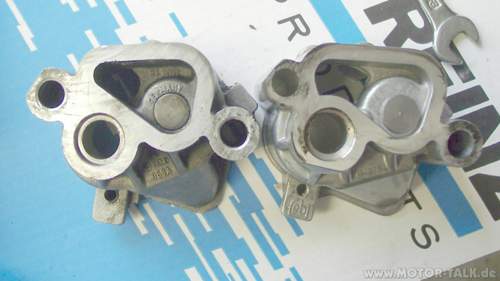

Hallo Leute!
Hatte mir ja eine von Febi geholt und es war auch gleich automatisch eine verstärkte, vermutlich bauen die nur noch eine Version, soll mir recht sein! 😉
Hier mal ein paar Bilder als Vergleich, man sieht auch die größere Öffnung.
Eingebaut ist sie nun, Motor aber noch nicht im Auto! 😁
Gruß,Matze

Wo hast du denn jetzt gekauft und was kostet der Spaß? Mit "verstärkt" meinst du die vom G60/2E, richtig? Ich bin ja auch grad dran...
Also ich hatte erst nochmal ewig rumgesucht und geschaut was es alles so gibt, weil gab auch noch teuere von Meyle usw!
Habe dann bei Autoteile-teile.de gekauft, die kostete dort 120 eus, Original 170eus oder so und bei Autoteilecc gibts die auch aber etwas teurer!
Hatte auch gar nicht nach verstärkt geschaut, wie gesagt für den TD JR gesucht und die Pumpen werden vermutlich auch im 3er mit verbaut und sind da vielleicht die verstärkten, deswegen bauen die wohl nur noch eine Sorte!?
Das ist aber die für den Diesel, siehste ja auf Bild 3, das der Anschluß oben an der Welle anders ist, der geht dann ja an die Unterdruckpumpe für den BKV. Deswegen passt die auch vermutlich nicht woanders oder geht die am 8V in den Zündverteiler rein!?
Die vom G60 ist ähnlich, aber habs nicht im Kopf was sich da oben am Anschluß unterscheidet und die für 16V z.B. hat ja eine Verzahnung, die ist wieder anders. Also mußt du nach deinen oberen "Anschluß" schauen und wenn sehen welche eben passt oder eben dann wohl die Wellen umpressen, das ist das was ich oft irgendwo lese wenn G60 Pumpen genutzt werden.
Wenn der Motor drin ist und alles soweit läuft, was ich mal hoffen will melde ich mich nochmal! 😉
Achsoo, ihr seht ja das Überdruckventil, da kann man mal mit einen großen Imbus oder gebogenen Schraubenzieher reindrücken um zu sehen ob es geht, es darf aber nicht hängen oder zu schwergängig gehen.

Achte unbedingt sarauf, dass du WIRKLICH die stärkere 36mm Pumpe bekommst. Die hat eine höhere Förderleistung.
Das Unterscheidungsmerkmal: Die 36mm-Pumpe muss die im Foto markierte SCHRÄGE haben, ansonsten ist sie falsch.
Ich habe bei mehreren Händlern trotz richtiger Teilenummer die FALSCHE Pumpe geliefert bekommen...

Alles klar und welche hattest du dann genommen?
Bei GTD war das ja dann so gewesenm hier hatte Febi die richtige,aber für den 16V scheinen die nix mehr zu haben?
