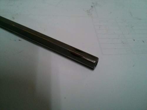

Ich kann jetzt auch von meinem Umbau berichten. Einige Beiträge zuvor hatte ich bereits erwähnt, dass bei meinem 2008er 2,0TDI das AGW-Modul von der Firma BK Motorentechnik verbaut werden wird.
Der Umbau ist jetzt abgeschlossen, und ich habe auch einige Bilder vom Sechskant machen können. An der Seite, auf der der Sechskant in der Ausgleichswelle steckt, sind an den Kanten deutliche Abnutzungsspuren zu sehen, allerdings nicht so ausgeprägt wie ich bei meiner Laufleistung (rund 145.000km) befürchtet habe.
Die Abnutzung am Sechskant ist aber natürlich nur die eine Seite der Medaille: die Abnutzung in der Aufnahme der Ausgleichswelle konnte man nur erahnen, wenn man den Sechskant eingesteckt hat und am Sechskant leicht gedreht hat: man kannte deutlich spüren, wieviel Spiel hier war!
Die Reparatur bzw. der Umbau hatte also auch bei mir durchaus seinen Grund und hat sich (meiner Meinung nach) gelohnt.
Zum AGW-Modul von BK Motorentechnik kann ich nur Gutes berichten: der Support per E-Mail oder Telefon war super, die Einbau-Anleitung mit Anzugsdrehmomenten gab´s kostenlos dazu, und das notwendige Spezialwerkzeug gab es ebenfalls leihweise kostenlos. Wer sich den Austausch selbst zutraut oder einen befreundeten Schrauber kennt, dem kann ich bedenkenlos das AGW-Modul von BK Motorentechnik empfehlen.
Na ja, der sieht für die Laufleistung wirklich noch erstaunlich jungfräulich aus.

Da hast du eigentlich recht. Ich will nicht sagen, dass ich enttäuscht war, dass die Abnutzung an den Kanten nicht so stark ausgeprägt war, aber ich hatte Schlimmeres befürchtet.
Was mich allerdings etwas erstaunt hat, wie viel Spiel der Sechskant in der Aufnahme in der Ausgleichswelle hatte. Die Aufnahme muss auch entsprechend "ausgeschlagen" gewesen sein.

Das finde ich auch. Meiner war nach 180.000 fast rund vorne.
Da möchte ich nicht wissen, wieviel Spiel dieser Sechskant in der Aufnahme hatte ;-)
Naja, genug "hätte, wäre, wenn"-Gedanken: jetzt ist das AGW-Modul getauscht und das Gewissen ist beruhigt.
... Was mich allerdings etwas erstaunt hat, wie viel Spiel der Sechskant in der Aufnahme in der Ausgleichswelle hatte. Die Aufnahme muss auch entsprechend "ausgeschlagen" gewesen sein. ...
Gerüchten und Berichten zur Folge, hat der Sechskant bereits ab Werk ein gewisses Spiel in der Aufnahme. Stichwort "Fertigungstoleranzen". Ist dann halt wieder "Stand der Technik".
