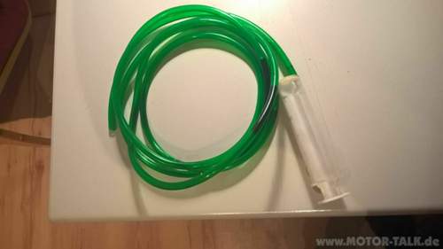

Hallo Gemeinde,
hat schon mal jemand beim Focus TDCI eine Ölprobe aus der Wanne gezogen?Kommt man mit dem Schlauch durch den Öleinffüllstutzen bis zur Wanne?Das Peilrohr scheint mit ein bißchen dünn zu sein.

Mein Focus leidet unter ''Ölvermehrung'' durch Dieseleintrag.Ich bastel mir jetzt gerade aus 2 Acrylröhrchen eine Viskositätsprüfanlage.In ein Röhrchen kommt Öl aus der Wanne,in das andere das gleiche Öl als Frischöl.Dann lass ich in beiden eine Kugel gleichzeitig absinken.Also dafür bräuchte ich jedesmal ein paar Milliliter.Ich bin mir jetzt sicher,dass ich das aus dem Peilrohr ziehen muss.

P.S. durch das Peilrohr habe ich übrigens auch schon mal Öl abgesaugt (z.B. mit https://www.amazon.de/.../ref=sr_1_4?... )keywords=absaugpumpe

Gehe zur Apoteke , besorge Dir 2 X 200 ml. Einwegspritze , mit Nadel , fülle in beide Spritzen die gleiche Menge Öl ein , und lasse das durch die Nadeln wieder ablaufen , dann siehst Du den unterschied ( Viskosität ) das Öl lässt sich gut durch das Peilrohr mit einem Schlauch ( Baumarkt ) absaugen , mit der Spritze .

Schlauch gibt's im Baumarkt, bei unserem unter "Aquarienschlauch" und durchsichtig. Ich meine ich hätte damals
nen 6mm schlauch benutzt, um zuviel aufgefülltes Öl (ca. halber Liter) über den Peilstab abzusaugen.

So hab ich das vor,nur hab ich das Auto zur Zeit nicht zur Hand,und weiß nicht,wie dick der Schlauch sein darf,dass ich ihn durchs Peilrohr kriege.
6 mm Außen ist zu stark ! So stark war der Original Schlauch, der bei der Pumpe dabei war.
Ich messe mal, müsste ja an der E-Pumpe noch bei liegen. ( alles im Eimer in der Werkstatt, wegen Sauerei )
Also vor Dienstag nicht !
Viel stärker, als der Messstab, darf der Absaugschlauch oder Rohr nicht sein. Oben geht es ja gerade nach unten, aber unten im Motorblock kommt dann eine Biegung.

Also 6mm haste nicht durchgekriegt.Er muss ja auch noch über die Tülle der Spritze gehen.Für meine Zwecke reicht ein Handpumpe/spritze
Hallo
Habe letztes Jahr einen Ölwechsel mit der auf Ama. angebotenen Ölabsaugpumpe von Proxxon gemacht. Dort ist ein Außendurchmesser von 6mm angegeben. Das ging sehr gut.
