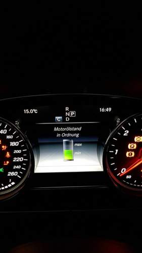

War letzte Woche beim Service und habe 6 Ltr. öl
Mitgebracht. Sie haben 5,5 Ltr. eingefült .Anzeige stand danach wie auf dem
Bild zusehen ist. Nach drei Tagen Anzeige auf
Minimum . Habe halben Liter nachgefüllt.
Anzeige wieder zwischen min und max.
Werkstattmenue sagt 1.1 Ltr. Nachfüllen.
Stand der Technik !!!
Gruß Inka
20210330
20210330
Ich wäre sehr vorsichtig mit dem Nachfüllen. Wenn da erst mal zuviel drin ist, wird es schwierig das Öl wieder abzulassen. Hast du mal im Werkstattmenue den Ölstand gemessen? Wichtig ist auch, dass der Motor ordentlich durchgeheizt ist. Da reichen 15 Minuten in der Stadt nicht aus. Wenn nachfüllen, dann nur in kleinen Schritten (200 ml) und erst wieder messen.

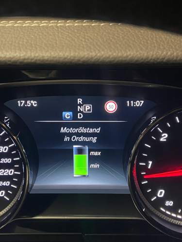

Ich hatte gestern auch die Meldung "1 Liter ÖL nachfüllen". Nachdem ich 1 Liter nachgefüllt habe ist er jetzt kurz vor Max. Ist das OK, oder schon zu viel?
Tempimageaoa43h
@gsbremen schrieb am 7. Juli 2022 um 10:43:46 Uhr:
So ist es gut :-)
