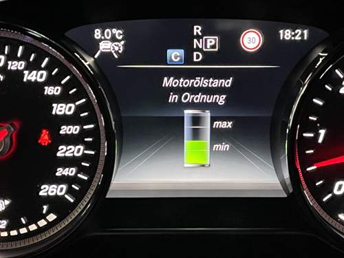

Seit dem 10TKm gefahren, Stand war mal vor ein Paar Wochen auf Min, wollte aber erstmal die "offizielle Meldung abwarten, dann kletterte er genau in die Mitte. Heute 200km entspannt gefahren und die Anzeige war auf einmal im unteren Drittel, wie auf dem Bild.
Irgendwie ist da entweder ein Wurm drin, oder man ist besser bedient da einfach nicht nachzuschauen, die Meldungen mit Ölablassen zu ignorieren (kam jetzt auch nur ein mal im 1,( Jahren) und erst zu handeln wenn die Meldung 1L Öl merfach aufleuchtet ....

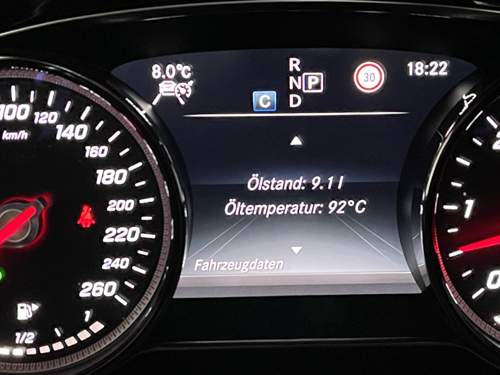

Was mich halt wundert sind die drastischen Unterschiede zwischen Service und Werkstattmenü!!! Wagen stand in der Garage und lief nach dem Einfahren noch ein Paar Minuten nach. Öl war heiß, wie zu sehen ist.

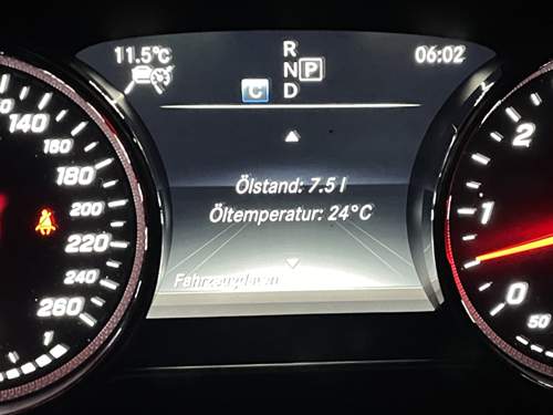

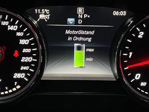

Kalt bekomme ich keine grüne Anzeige - entweder nicht verfügbar oder Messung läuft. Werkstattmenü muss ich mal dran denken, wenn der Wagen läuft komme ich da nicht rein und will den kalten Motor nur deshalb nicht extra ausmachen.

Naja, das Bild mit der Füllmenge wäre schon interessant kalt zu sehen. Meine Vermutung ist, dass diese nicht temperaturkompensiert ist, die Anzeige im ersten Bild hingegen schon. Sprich es ist technisch normal, dass sich das Volumen des Öls mit Temperatur und Umwälzung erhöht. Aber das ist konstruktiv berücksichtigt und um den Nutzer nicht zu irritieren kompensiert man das in der Anzeige (erstes Bild) entsprechend. Das Werkstattmenü ist eben nur für die, die wissen, was es bedeutet.
Meine Erfahrung ist auch, dass es auf/nach langen Fahrten eher ein bisschen mehr wird. Mercedes hat generell immer zu viel rein gekippt, so dass die Meldung immer gerne kam, wenn ich weite Strecken gefahren bin.
Aber ein gewisses hin und her wird normal sein. Einfach ruhig bleiben und in der Tat die Meldung abwarten. Man sollte da nicht zu früh agieren etwas nachzukippen, sonst läuft man Gefahr in die Hoch-Meldung rein zu rutschen.
Kalt sieht die Sache genau anders herum aus ... Service "voll" - Werkstattmenü "viel zu wenig".

Bei 75* waren es gestern nach 1-2 Minuten Leerlauf in der Ebene 8,5-8,6L. Nach einer etwas längeren Fahrt dann 9,1L bei 92* Öl (wobei das Fahrzeug ca. 1 Minute im Leerlauf lief, hatte sich da aber schon eingependelt - als ich den Wagen startete, nach dem Aktivieren des Werkstattmenüs, war der so bei 8,7L, kletterte dann aber auf 9,1L).
Wenn er warm im Leerlauf, nach 2 min, mehr als 8.5 l beim 350 d ohne 4-Matic anzeigt, ist zuviel drin.

Bezüglich meiner schwankenden Ölstandsanzeige am om656 350d. War jetzt beim KD und habe das Problem angesprochen. Beim Einstellen der Ölmenge hat der Freundliche den Fehler (sporadisch falsche Werte seitens des Ölmengensensors) nachvollziehen können und dieser wird heute auf MB100 ausgetauscht.
Hatte je nach Fahrprofil mal etwas mehr und etwas weniger Ölstand in der Anzeige (grün), aber immer noch knapp über min.
Im Werkstattsmenü konnte ich mal beobachten wie beim Sprung von 74* auf 75* die Ölmenge sich schlagartig um 0,5L erhöhte. Auch Zeigte das Menü bei der Dialogannahme 1,4L Öl bis Max auffüllen, die grüne Anzeige war aber 2-3mm im KI über Min (Min-Max ist aber 1L!). Öltemp war 74*.
