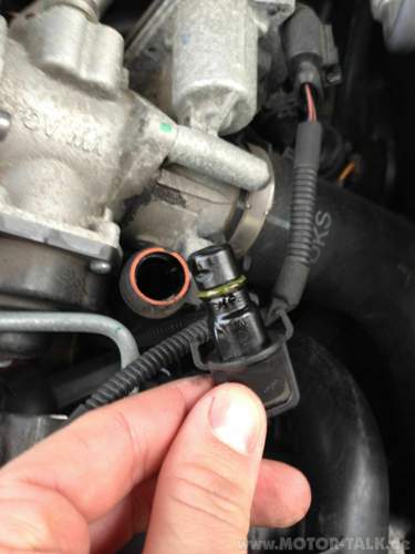

Es gibt eine neue Lösung ohne basteln und Teile wechseln für den 2.0 TDI welcher original schon das schwarze Prüfrohr verbaut hat, nämlich das Set 03L 115 607 24,28€ Ölmessstab mit Rohr.
Bei dem Set handelt es sich um ein Kunststoffrohr (welches das gleiche ist wie das bereits im Auto verbaute) und einen Ölmessstab. Also einfach Motorabdeckung runter, Verschlussstopfen raus, Ölmessstab rein und Motorabdeckung wieder drauf.
Man muss jetzt zwar die Abdeckung zum messen abnehmen aber das ist ja kein Akt. Sehr schöne saubere Lösung ohne basteln.

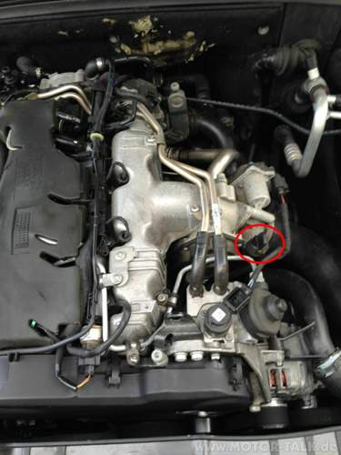

Und hier noch ein paar Bilder
Gruß hoermann
Set 03L 115 607
Originaler Verschlussstopfen
Originales Prüfrohr mit Teilenummer

ich hab mir heute auch mal einen Ölmeßstab zugelegt für mein A4 B8 8K....zum glück war das rohr schon verbaut und ich musste nur den blindstopfen abziehen 😎
der 03L 115 611 M meßstab ist eig für den a3 aber der passt auch wunderbar bei mir 😁
zwar muss man zum messen die motorabdeckung abnehmen aber die 3 handgriffe wird man auch überleben 😉

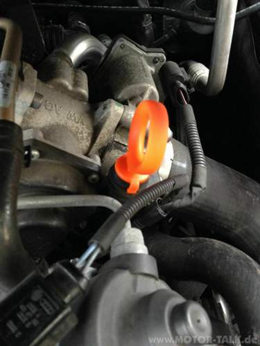

Habe auch den Peilstab vom A3 und warum zum Messen die Motorabdeckung abnehmen? 😕
2013-12-13-18-42-44
Beim Diesel!
Grrrr. Übersehen.🙂😮
