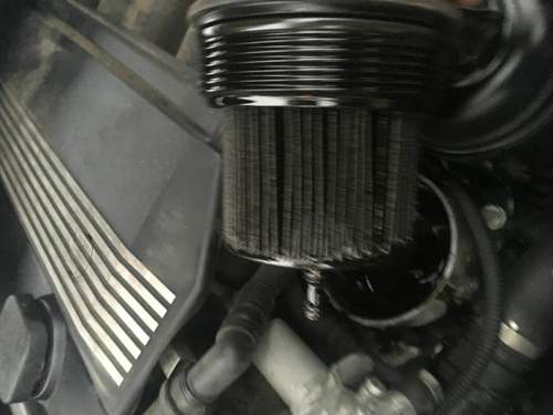

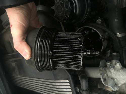

Also, so sieht mein Ölfilter aus.. relativ normal.

Ja das sieht normal aus.......
Sind an dem Dorn beide grünen Dichtungen in Ordnung?
Jetzt heißt es Öldruck messen 😉
Sahen soweit gut aus. Würde der echt wegen zwei Centartikeln die Öllampe zum flackern bringen ?
Bringt nichts ich werd den mit dem Anhänger zur Werkstatt fahren. Das wird aber bestimmt einige Tage, wenn nicht Wochen dauern. Halte euch auf dem laufenden.
Der Dorn mit den 2 Dichtungen verschließt einen Kanal, wo das Öl von Ölfiltergehäuse in die Ölwanne ablaufen kann, wenn der Ölfilter ausgebaut wird. Solange aber überhaupt noch Dichtungen auf dem Dorn sind, dichtet das auch ab.
