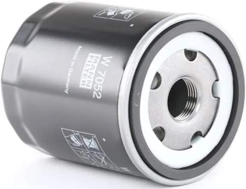

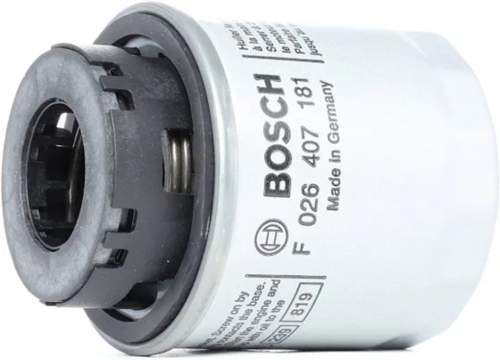

Problem wurde gefunden, es wurde der falsche ölfilter verbaut.
In welcher Form falsch?
Bild 1. ist jetzt verbaut, öldruck passt, keine lampe mehr
Bild 2. wurde vorher eingebaut, daher die lampe und fehlender öldruck.
Ist denn beim wechseln der Filter nicht aufgefallen
das die sich erheblich voneinander unterscheiden?
