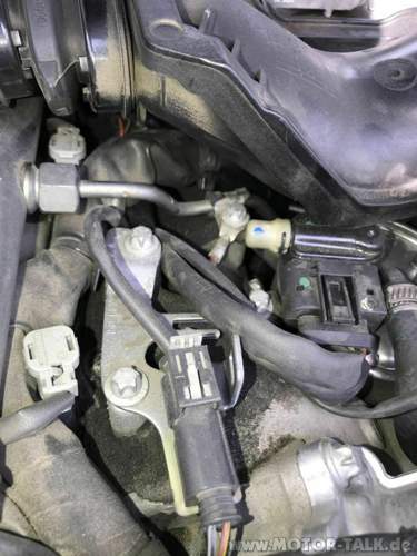

Meiner ist nun auch betroffen.
Immer ein kleiner Ölfleck unter dem Auto.
Ölkühler ist undicht und verzogen.
Eine Bank ist stark verrußt.
Steht momentan in der Werkstatt und wird erneuert.
Img-8096
Img-8097
Img-8098
Nur ist das kein Verschleiß find ich sondern ne Krankheit bei den Motoren was die nicht im Griff bekommen. Was eigentlich bekannt ist.

So meine Frage kann ich nun selber beantworten. Seit gestern Öltropfen in der Nähe vom rechten Vorderrad. Verkleidung abgebaut und es ist alles Ölverschmiert. War dann bei MB und habe Bilder gezeigt, der Meister schaute es sich an und tippt auch auf den Ölkühler. Er wollte dann von oben schauen aber konnte nix entdecken. Er will in einer Woche mal mit dem Endoskop nachschauen und bei Bestätigung eine Anfrage bei "MB100" machen. Haben uns kurz unterhalten zwecks der MB100 und er meinte, es kommt darauf an wie man es schreibt/anfragt. Habe gesagt, es wird erst Repariert wenn die Garantiezusage da ist.
Von oben war bei mir rein gar nichts zu sehen.
Wenn Öl aus einem der Abläufe kommt, wüsste ich nicht, woher das Öl sonst kommen sollte, wenn nicht Ölkühler.
Hat mich letzten Herbst in einer Freien auf MB spezialisierten Werkstatt (ehem. Mercedes Partner) 1.415 EUR gekostet.
Zu mir wurde letztes Jahr bei MB gesagt, Garantie wird zu 99% abgelehnt,da in 99% Dichtung kaputtgeht,und nicht der Ölkühler selbst.
Ohne Garantie würde mich es ca 1600€ kosten.
Habe mich bedankt,und zu einem, der wo so was privat macht,gefahren. 400€.. fertig.
Naja prinzipiell ist es ein Zusammenspiel zw. undichte Dichtung und verzogenem Ölkühler. Das führt zum Ölverlust. Ich warte erstmal ab, was bei der Anfrage raus kommt. Der Meister war eigentlich ganz positiv gestimmt.

Das reicht doch noch nicht mal für das Material. Ölkühler, diese Dichtungen am Kühler und Turbo und gaaanz viele Schrauben und anderer Kleinkram. Bei mir wurde auch gleich der EKAS Dingens getauscht, weil man später genau so aufwendig wieder dran kommt.
