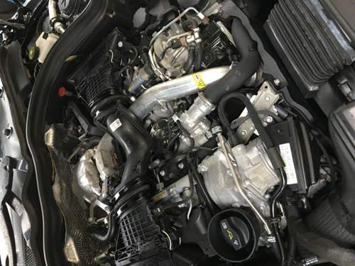

Meiner ist nun auch betroffen.
Immer ein kleiner Ölfleck unter dem Auto.
Ölkühler ist undicht und verzogen.
Eine Bank ist stark verrußt.
Steht momentan in der Werkstatt und wird erneuert.
Img-8096
Img-8097
Img-8098

So Auto ist fertig.
Kann sich sehen lassen.
Motor glänzt und ist ein Unterschied wie Tag und Nacht.
Neue Motorlager und Getriebelager sind ihr Geld wert.
Läuft wieder absolut ohne Vibrationen.
Würde fast wie neu bezeichnen.
Neue Filter und Öl tun den Rest.

In einer freien Werkstatt muss man so 1200-1500,-€ rechnen.
Würde es definitiv nicht auf die lange Bank schieben. Zum einen ist es Umweltverschmutzung und zum änder kann es auch Anfragen zu brennen.
Bei Mercedes wären es 1800€ - 2000€ gewesen. Man hat mir dann noch 50% Kulanz auf den Arbeitslohn angeboten der entsprach von1400€ also 750€. Plus Material wäre ich dann so bei 1050€ bis 1250€ gewesen beim offiziellen Mercedes Werkstatt. Habs dann beim Kollegen für 500€ Trinkgeld gemacht. Seit dem Ruhe und er lief astrein wieder.
ich hätte ne Frage, an die die den Ölkühlerdichtung schon selber gewechselt hatten: ist es eine komplizierte Arbeit oder kann man ohne spezielle Ausbildung das wechseln? Ich kann einfache Arbeiten z.B. Bremsbelagwechsel, Ölwechsel etc. ohne weiteres machen, was mich bei dieser Arbeit ein Bisschen zurückhält ist der Turbolader. Gibt es eine Anleitung, ob man es vor der Rückmontage mit Öl aufladen oder irgendetwas spezielles machen soll?
