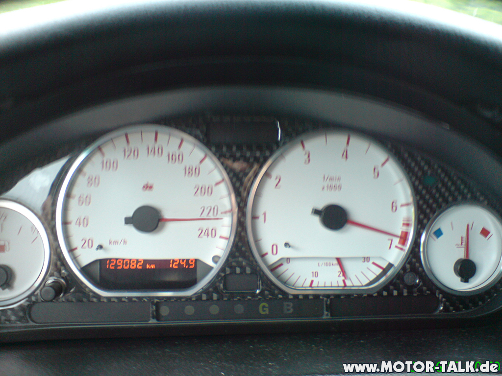

Wie es bei 323 und 328i ausschaut,weiß ich ned,der 320i fährt die im Fahrzeugschein eingetragenen 214km/h bei einer Tachoanzeige von 225km/h und 6500u/min,wo auch der Begrenzer in allen anderen Gängen greift.
Greetz
Cap
hab ja auch ne oeltemp anzeige...
letzten sommer kamm ich auf der autobahn bei volllastfahrten auf 120 grad. mehr wars bis jetzt nicht. mehr solltens auch nicht werden glaub ich. soweit ich mich erinnern kann hatte mal hier jemand gesagt ab 140 bei nem serienmotor koennte es kritisch werden.
