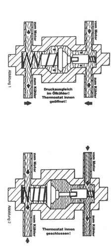

Ich habe einen Ölkühler-Filteradapter inkl. Thermostat verbaut. Dahinter befindet sich ein Cagero Unterflur Ölkühler. Eigentlich bin ich mit diesem System sehr zufrieden. Ich habe nur das Gefühl, dass das Thermostat zu früh zum Ölkühler öffnet und dadurch das Öl länger braucht, um auf Betriebstemperatur zukommen. Gesteuert wird der Ölfluss durch eine Feder. Wenn ich eine dünne Scheibe unter die Feder lege, sollte das System doch später öffnen. Oder gibt es verschiedene Feder dafür?

die Thermostate arbeiten ganz anders die öffnen nicht !! Die sind immer auf ! Die arbeiten nach der Druckdifferenz Methode.
Fliessende Flüssigkeiten nehmen wie Strom den Weg des geringsten Widerstandes. Das Ölkühlersystem ist Anfangs immer AUF. Da der Weg des Öls durch den ÖLkühler aber einen Gegendruck (durch den Kühler) erzeugt, nimmt das Öl den leichten und kurzen Weg zurück und durch den Motor.
Wenn Das Öl eine bestimmmte Ölthmperatur erreicht hat, verschliesst das Thermostat diesen kurzen direkt Weg. Das Thermostat wird dann gezwungen durch den Ölkühler zu fliessen. Eine Scheibe irgendwo unterzulegen macht welchen Sinn? In dem Thermostat ist ein Thermoelement das arbeitet bei einer eingestellten Temperatur. Eine Scheibe irgendwo ist dem mal völligst egal ;-)

Also ich mache das heute mal auf und stelle Bilder rein. Interessiert mich selbst, wie der ganze Kladeradatsch bei mir funktioniert mit Serien- und zusätzlich externem Kühler und Ölfilter und so weiter. Ist ja nicht ganz unwichtig...
Das wusste ich nicht, dass ein Thermoelement verbaut ist. Dachte, das Prinzip wäre wie bei den beiden Öldruckregelkolben. D.h. das Thermoelement müsste verändert werden, wie auch immer.
Also hier mal die Anleitung und Grafik zum Racimex und ein Bild Racimex geöffnet.
Also da muss ich mal überlegen wie das in Abhängigkeit zur Viskosität funktioniert. Vielleicht könnte man tatsächlich was unterlegen oder die Feder weicher machen und es öffnet dann später.

Racimex-aufgeschraubt
Racimex-oelthermostat-funktion

Nein, ein Thermostat hat nix mit dem System der Öldruckregelkolben zu tun. Die Feder unterstützt nur den Mechnismus des Thermoelements (öffnen / Schliessen) Die Feder kannst du vielleicht mit einer Scheibe verstellen, das ändert aber nichts an dem von mir beschriebenen Mechanismuss oder der Temperatur.

Diese ganzen Zubehör Thermostaten basieren auf "Wasserkochern". Deshalb Öffnungsbeginn gerne 75 Grad und 85 Grad Solltemperatur.
Das ist beim Käfer schlicht Unfug. Der Typ1 will und braucht eine höhere Öltemperatur. Der muss nicht extra so niedrig gehalten werden.
Wenn ein Typ1 100 Grad Öltemperatur hat, dann ist das gerade mal ausreichend wenig. Der darf auf der Bahn bei Vollast ruhig mal 110 Grad machen, das putzt ihn durch, Dreckwasser und Benzin verdampft und wird verbrannt. Das reinigt ihn, der braucht das.
Ihn bei 85 Grad runterzukühlen ist für ihn echt nicht gut, er verdreckt innerlich.
Was jetzt nicht heisst, dass ein Thermostat nicht funktionieren würde. Sogar der 85 Grad Wasserkocher funktioniert durchaus...
Serienkühler mit allem DrumRum behalten, Filterpumpe mit Thermostat verbauen und kleinen Zusatzkühler verbauen ... an der Hinterachse. Im Alltag wird er nicht allzu warm, kann sich aber auf der Bahn auch mal mit etwas über 100 Grad schön austoben. Klappt bestens...
... oder ...
... einen Riechert Thermostaten auf dem Block und einen einzigen großen Kühler vorne verbauen, der öffnet nämlich etwas anders und läßt auch etwas mehr Öltemperatur zu. Klappt ebenfalls sehr gut... nur sieht man alles davon.
das Riechert Therostat arbeitet auch nicht anderes als die externen Sandwitch Teile, durch die Zusatzfeder im Öldruckregelkolben wird er nur vom Nebenstrom zum Hauptstromfilter. Frontölkühler hat auch viele Nachteile gegenüber den mit kurzen Schlauchlängen da gibt es zum Glück heute schönere Lösungen.
