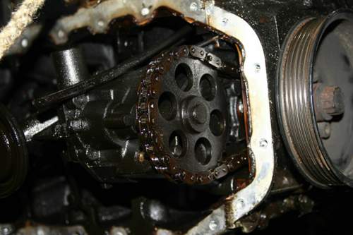

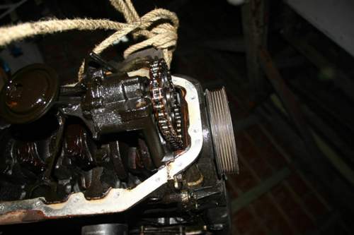

Ich habe gerade über 2.5h gebraucht, um bei einem AEE die Ölpumpe zu wechseln.
Ich glaube AEX und AEE haben die gleiche Pumpe:
Dazu mussten alle Riemen (auch der Zahnriemen) ab und der Lagerdeckel der Kurbelwelle und das Zahnriemenrad der Kurbelwelle.
Ich kann mir nicht vorstellen, dass eine Werkstatt sowas für 40€ anbietet, zumal ich bei dieser recht heftigen Aktion auch gleich alle Dichtungen, den Zahnriemen, die Wasserpumpe und den Spanner neu gemacht habe, weil der Mehraufwand dafür fast 0 ist -> da will ich in nächster Zeit auf KEINEN FALL wieder ran !
Da sind alleine über 300€ an Neuteilen (exkl. Öl) reingekommen!
Beim nächsten Mal baue ich den Motor aus! Das geht bestimmt schneller, als bei den engen Platzverhälnissen die sch... Kette wieder reinzufrickeln ;-(

Normal muss für die Ölpumpe bei den 111ern nur die Ölwanne runter.
Einzige Schwierigkeit sind die Schrauben der Ölpumpe, die man durch Abrutschen aufgrund des ganzen Öls, schnell mal rund dreht.

Das deckt sich überhaupt nicht mit meinen Erfahrungen von heute.
Die Ölpumpe sah etwa so aus:
http://...olkswagen-classic-parts.de/.../00-032115105g.jpg
Ich habe nicht den Einsatz getauscht, sondern die komplette Pumpe.
Es gibt im Deckel der Dichtflansch der Kurbelwelle eine Hülse, die in eine Bohrung in der Pumpe geschoben wird und die Pumpe zwischen Kurbelwellengehäuse und Dichtflansch kraftschlüssig verbindet.
Es ist mir auch rätselhaft, wie man die Schrauben der Pumpe lösen kann, während die Dichtflansch noch montiert ist ?!?
Vom 1.8/2.0 kenne ich auch, dass die Ölpumpe sehr einfach zu wechseln ist, bei einem 1.6er Motor mache ich sowas nie wieder ;-(
Da eine Schraube der Pumpe total hinüber war und ausgebohrt werden musste, war bei mir eh "volles Programm" notwendig, aber auch unter perfekten Bedingungen reicht nur "Ölwanne ab" bei einem AEE auf keinen Fall...

Wie oft denn noch: Zahnriemen und Wasserpumpe haben nichts mit der Ölpumpe zu tun
Der Motor ist ein AEX von 1997, die Werkstatt hat 300€ für die neue Pumpe veranschlagt:
darum gehe ich davon aus, dass die alte, teure, kettenangetriebene Pumpe (http://www.ebay.de/.../281848511239) verbaut ist -> bei der muss der Zahnriemen ab
Die "alte" Pumpe ist fast 3 mal teurer als die "neue" !
Ab 1998 gab es die neue Pumpe (http://www.daparto.de/Teilenummernsuche/Pierburg/706595120), die man leichter wechseln kann, aber zu der passen Baujahr und Preis nicht !
So oft! :-)
AEX - '97
...abflexen geht evtl. bei abgenommener Ölwanne - das war' s dann aber auch.
- muss - wie schon beschrieben - "das volle Programm" - Zahnriemen runter, ect.
