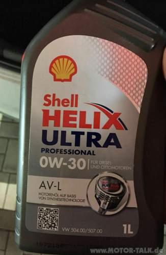

Ich wusste ich hab noch irgendwo was rumliegen... Es war der Kofferraum in meinem 🙂. Beim Ölwechsel meines S3 (8V) hat mir mein Händler noch nen extra Liter eingepackt. Das war Shell Helix Ultra Professional 0W-30, habs grade gefunden...

Der S3 ist ja bestimmt auch ein longlife Motor, warum haben die mir dann 0W-30 eingefüllt :/?
Muss ich da mal anrufen und fragen... Ihr habt wahrscheinlich auch keine Idee!?

sollte eigentlich auch 5W30 drauf sein
Vielleicht ist des deren Hausmarke obwohl Audi ja eigentlich immer Castrol einfüllt...
Generell spricht da aber nix dagegen da des Shell auch die Norm VW 504.00/507.00 hat. Daher Longlifefähig...
ich kaufe für meine Fahrzeuge nur deutsche Öl je nach dem welches grad günstiger ist. Meistens ist es SWD Rheinol oder Fuchs. So lange die Freigabe von VW erteilt wurde mache ich mir da keine Sorgen (ist ja auch Voraussetzung um das Öl selbst mitzubringen).
So, hab jetzt mal bei dem jetzigen Händler angerufen, die haben mir auch gleich 5W30 genannt, nach Rückfrage ob sie mir sagen könnte, warum der andere Händler mir ne Flasche 0W30 eingepackt haben könnte, hat sie sogar Rücksprache mit der Werkstatt gehalten und gesagt, dass eigentlich immer 5W30 von VW und Audi empfohlen und auch geschult wird, wichtig ist allerdings eben die Zertifizierung.
Ich werd jetzt nen Kansister normales Shell Helix Ultra 5W-30 bestellen. Das hat die Zertifizierung und gut ist.
Das Bild im Anhang ist übrigens die Flasche, die ich zu meinem S3 dazubekommen hab.
