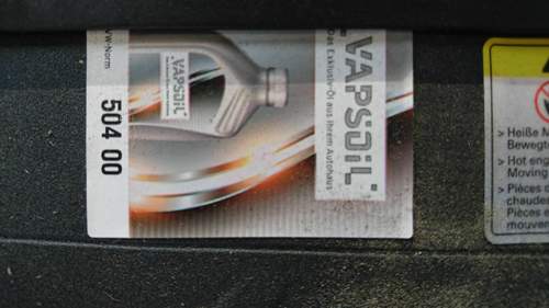

Das einfachste wäre doch, wenn Audi ab Werk einen Zettel mit dem zu verwendenden Öl im Motorraum anbringen würde.
@NanoQ2 schrieb am 31. Juli 2018 um 21:41:38 Uhr:
Bei mir ist ein Aufkleber vorhanden (504 00), ob ab Werk, vom Importeur oder vom Händler weiss ich aber nicht.
Dsc-1866
Sieht nach Impoteur aus.
