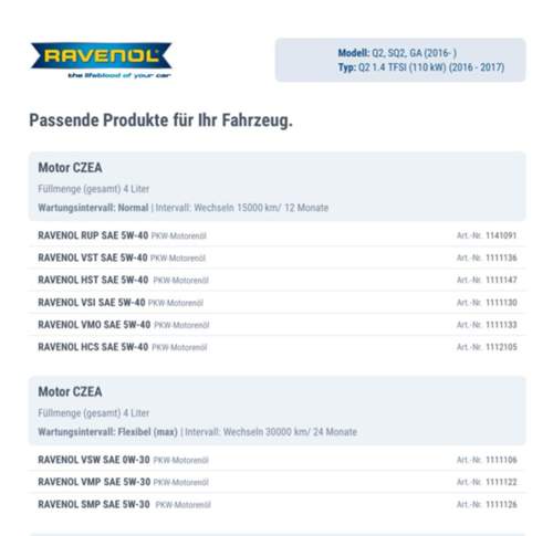

Kein 0W20. Das ist für die OPF Motoren ab Produktion so ca. 9/2018. Du hast noch einen ohne OPF. Beide Intervalle sind möglich. Siehe Ravenol Bild.

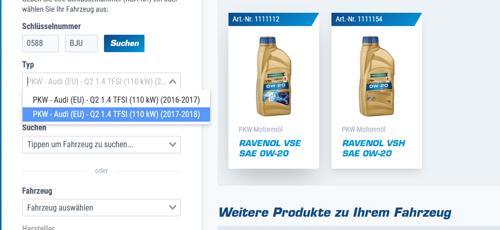

@Timmy3523 schrieb am 22. Februar 2025 um 00:42:21 Uhr:
Hatte es bei erwin probiert ( audi wikipedia hinter paywall ) jedoch wollte die Motoröl seite aus technischen gründen nicht laden...
Beschreibung
Q2 COD1.4 R4110 DSG
Verkaufstyp
GABBCG
Auslieferungsdatum
08.03.2017
Produktionsdatum
07.02.2017
MKB
CZEA
GKB
SMV
504 00 5W30 oder 508 00 0W20 ?
Öl
Wie legst du das fest?
Jeder Ölfinder zeigt das gleich an 2016-2017 / 2017-2018...und dies stiftet die verwirrung.
Siehe bild.
Screenshot-2025-02-22
Das stimmt. Da muss ich mich noch mal korrigieren.
0W20 aber bei dem MKB nur als Flexibel. Ich würde das nicht nehmen und jedes Jahr mit Fenstinterval Öl wechseln.
