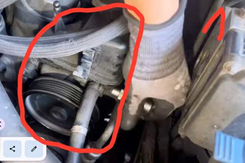

2. Lenkpumpe entfernen (siehe Foto 1)
-> ist es möglich nach lösen der Schrauben die Pumpe zur Seite zu legen oder muss diese komplett entfernt werden, sodass auch die Schläuche gelöst werden müssen?
-> Anzugsdrehmoment Schrauben bei Montage?

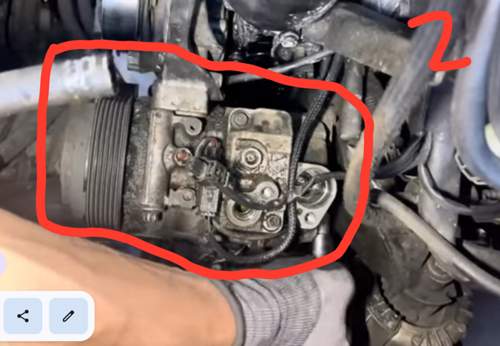

3. Nicht sicher ob notwendig: Demontage Klimakompressor
-> auf einem YouTube Video wird zusätzlich der Klimakompressor demontiert (siehe Foto 2). Ist dies tatsächlich notwendig oder erreicht man alle Schrauben des Ölfiltergehäuses ohne A/C entfernen?

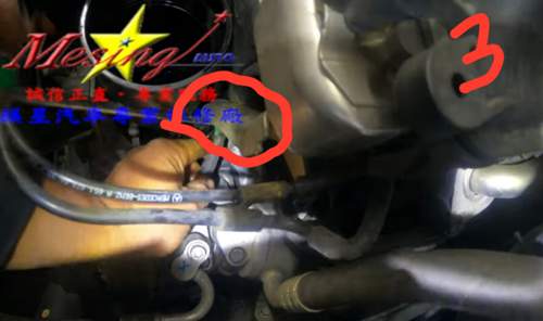

4. Entfernen von Metall Halterung (siehe Foto 3).

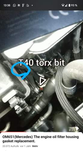

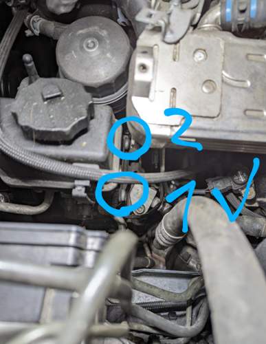

Da ich gerade aktuell dabei bin die Lenkpumpe abzuschrauben, bin ich auf eine zweite T40 gestoßen, die ich in meiner vorherigen Recherche nicht vorgefunden habe (siehe Screenshot mit einer t40). Ich weiß nicht wie ich diese zum lösen erreichen soll, ohne das AGR und dessen Metallhalter für Zugänglichkeit im Vorfeld zu demontieren. Habt ihr hier Tipps?
Nr. 1 ist nicht das Problem, aber die zweite habe ich nicht erwartet...
Beim om651 muss die AGR raus, alles andere wäre unverantwortlich in Anbetracht der Möglichen Konsequenzen (Motorschaden)! Selbst wenn Du es schaffen solltest das irgendwie zu lösen und rauszufummeln, spätestens beim Einbau gehen Dir die O-Ringe vom Kühler zum Block flöten beim Einfädeln. Selbst mit AGR ab ist es nicht so einfach sicherzustellen dass diese in die korrekte korrekt Position kommen.
Bau due AGR ab, mach sie gleich etwas sauber und gast Du gleich doppelt was von ;-)
