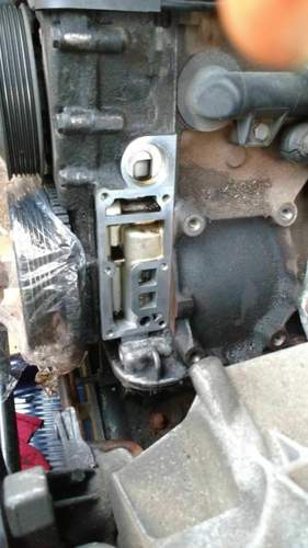

Hy Leute ,wer hat schon mal die Dichtung bzw den Dichtring zwischen Ölfitergehäuse und Motorblock gewechselt? M43 Bj 7/97
45 Antworten
Ist mit dem Ventil diese Buchse (Nr.4) gemeint oder ist das noch etwas anderes?
Klick mich
Exakt,die "Buchse" ist dein Ventil.Vergiss den Gummiring ned.

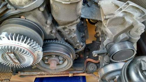

Ich habe die Ölfiltergehäusedichtung heute gewechselt. Es war eine ziemlich zeitintensive Sache. Die Dreckskabel der Lichtmaschine wieder anzubringen ist echter Mist. Wären die Kabel zwei, drei cm länger, wäre alles gut. Die Lima ist auch etwas unwillig bei Aus- und Einbau. Überzeugungsverstärker in Form von Brecheisen und Gummihammer sind notwendig.
Img-20181017-115557678-hdr
Img-20181017-134529430
Dein Klopfsensor ist defekt......Bild 2,rechte Seite,das schwarze Halbrund.....
Greetz
Cap
Ups, danke für den Hinweis 😁
Edit: Im TIS steht, dass beim Wechsel der Sensoren die Kabel an Lichtmaschine und Anlasser entfernt werden müssen. Versteht Jemand den Sinn?
ja dann wechsle die Dichtung
