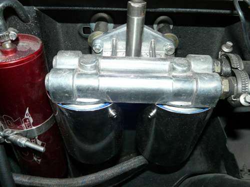

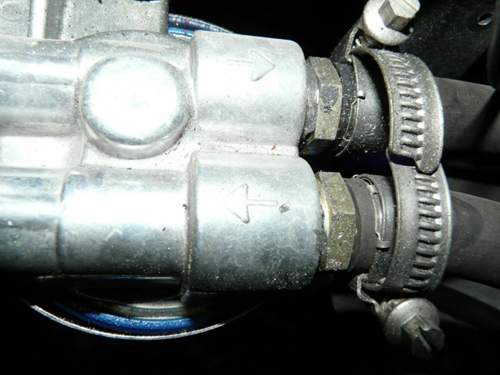

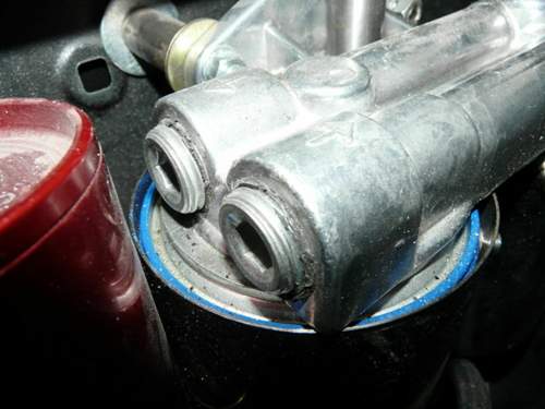

Hier, so ist es bei mir!
Gruß SCOPE

Besten Dank. Der Doppelnippel bei der Verlängerung sieht aus wie der eine von mir, scheint sich damit also um das Originalteil zu handeln.
Ist das Dichtmittel oder Band an den Madenschrauben?
Ein bisschen schwarzes Silikon, bei dem Teflonband habe ich immer die Befürchtung, dass es sich durchs Gewinde dreht und ins Öl kommt. Bei dem Silikon kann man die letzten äußeren Windungen dünn einschmieren, dann quillt es aus dem Übergang und dichtet perfekt. Das siehst du besonders gut bei den Blindstopfen der Rückseite. Es ist aber eher Glaubensfrage. Der Halter ist empfindlich, der reißt auch wenn man die Schraube zu stark anzieht. Bei den Schellen nehme ich NORMA-Schellen, die dichten gleichmäßig und und haben einen Schlauchschutz, so dass sie nicht einschneiden.
Gruß SCOPE
Ehrlich gesagt wundere ich mich, dass das bei dir mit Schlauch und Schelle alles dicht ist und es bei mir sogar aus der Überwurfmutter rausdrückt 😁
Die Überwurfmutter dichtet nicht. Die drückt nur den dichtenden Flansch an. Wenn da was nicht passt, passt es nicht und soft. Da ist ne Schlauchschelle bei passender Paarung Schlauch-Stützen deutlich genügsamer. Und soo hoch ist der Druck dann ja auch wieder nicht dass das in irgendeiner Weise an die Grenze käme.

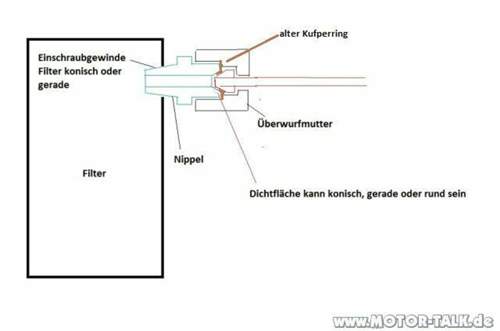

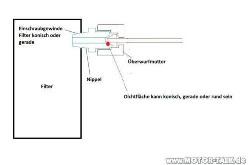

Habe mal schnell ein Bild gemalt mit Paint.
Wichtig ist die Dichtfläche.
Wenn die Dichtfläche nicht ihrer Aufgabe nach kommen kann normal.
Da passt was nicht.
Bild 2 zeigt den alten Kupferring, das kann nicht dicht werden.

Du hast soweit Recht. Nur der Kupferring war nicht an der Mutter sondern an der Verschraubung zum Filter.
Was aber nicht geht, wenn konisch auf gerade trifft, daher gibt's jetzt zwei neue Nippel. Damit sollten beide Verschraubungen am Filter dicht sein.
Zur Dichtfläche an der Mutter kann ich nichts sagen, ich mache Bilder wenn ich die Nippel einbaue.
Nicht, dass ich jetzt auch noch neue Schlauchenden brauche...
