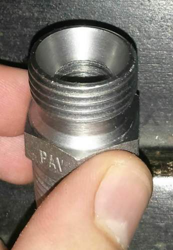

Der Vorbesitzer hat bei mir ein relocation kit mit zwei Filtern (sieht aus wie von Trans Dapt) verbaut. Da gehören lt. Manual Ford-Filter rein, die auch drin sind. Nur leider war und ist das Ganze permanent ein wenig undicht. Nicht so viel das es permanent tropft, aber schon so, dass es nach längerer Fahrt etwas rumsaut. Mir scheint, dass das Öl an den markierten Stellen austritt, nämlich an den Verschraubungen. Ich habe das mit Gefühl etwas nachgezogen, gebracht hat es aber nichts. Ölfilter sind korrekt handfest angezogen.
Ich mag mich nicht damit abfinden, dass das so sein muss.
Wie kann ich den Ölfluss dort stoppen?
Besten Dank.

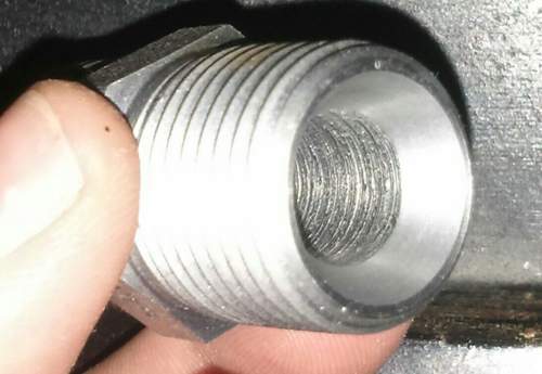

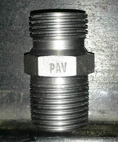

So, ich glaube, ich kann einen Teilsieg verbuchen. Mit den beiden neuen Doppelnippeln (eine Seite gerade, eine leicht konisch) und Teflonband scheint es jetzt dicht zu sein.
Kosten: 10€.
Wenn ich endlich einen passenden Schlüssel habe, werde ich die Madenschrauben auch noch mit etwas Band versehen.
Beim nächsten Ölwechsel werde ich wieder etwas dickeres Öl nehmen, das Zeug ist so dünn, das kommt überall raus.

Das Problem bei deiner Anschlussvariante ist ja auch, dass du starr gepresste Hydraulikleitungen nimmst. Die haben ja schon mal eine krasse Hebelwirkung auf die Anschlüsse. Bei mir sind Schraubnippel drin, die sind kurz und der Schlauch ist direkt aufgeschoben und mit Schelle gesichert.

Das Kit wurde nun ausgebaut und auf original zurückgerüstet. Der Einbau war nicht gut gemacht, die Schläuche schlecht geführt und die Filter waren schlecht positioniert und dicht war es unten wo der originale Filter hingehört auch nicht.
